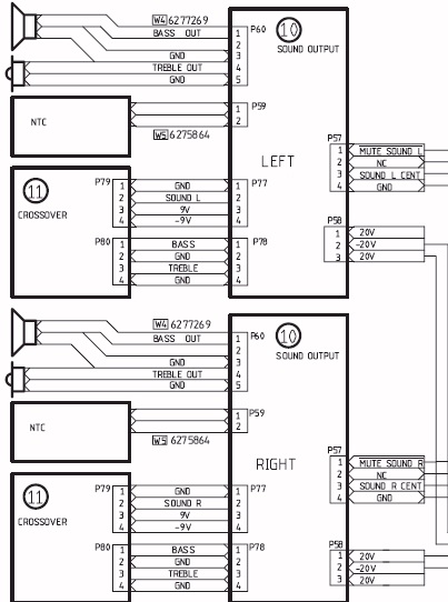

Jeg har fået fat i et gammelt Avant hvor jeg har pillet højttalere delefiltre og forstærkere ud, jeg vil lave bygge et sæt aktive til knægten ud af dem.
Jeg har fundet et par billeder på nettet og efter hvad jeg kan se så er det eneste jeg mgl en 20v strømforsyning, og så vil jeg smide en Bluetooth
modtager og et jackstik i røven af den
Hvor finder jeg sådan en strømforsyning?

Du skal ha´ mere end det, du skal bruge en +-20volt forsyning på 2-3-4 ampere. Sådan en er du nok nødt til at bygge selv, da 20 volt ikke er en standard værdi. Alternativt kan du købe 2 bærbar universalopladere, de kan normalt skrues op på 20 volt, og så lægge dem sammen til en +- forsyning. Du ta´r - fra den første PSU og sætter til -20 (P58 pin2). Så lægger du + fra den første PSU sammen med - fra den anden PSU og forbinder til stel (GND P57 pin4). Så ta´r du + fra den anden PSU og forbinder til +20 (P58 pin1 eller 3), voila.

Den var billig, ja, den kan s´gu sagtens gå, du skal bare ha´ 2 af dem, og så forbinde dem som fortalt ovenover.
"Vil den egentlig ikke altid stå på fuld volume? "
Sikkert, men som aktiv højttaler forventes det vel, at det apparat du sætter til, kan skrue op og ned for lyden
