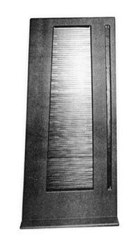

Der er jo også såkaldte ægte bånd højttalere, som amerikanske Apogee Duetta f.eks.
