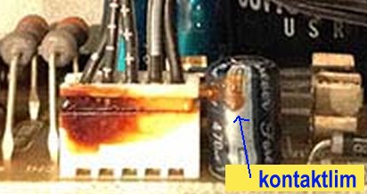

PTHJ skrev:
Hvad med stikket til venstre for den røde cirkel .. ser det ikke brændt ud ???
det kan se sådan ud - men er nok bare den kontaktlim man ofte bruger i produktionen - på samme måde som klatten på den "åbentlyse defekte" 470uF kondensator :)

Her er et par link til nogle højtopløste billeder af printet.
Der er en del lodninger som ser mørke ud, men det ligner nu mest at det er limen som er blevet mørk.
Dog kan I se at der er nogle brune områder ved benene af de 2 højbenede modstande.
Jeg kan jo prøve at lodde dem om og se om det hjælper.
