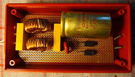

brinck elektronik solgte et netstøjsfilter ,fra en artikkel i hifi og elektronik omkring 1990 el deromkring ,kittet hed br507 ,kan nogen huske komponent værdierne ,der sad nogle dioder og et par støjspoler jeg ikke kende værdien på ,har nogen et diagram
er der nogle gode mods/tweaks til filteret?
og kan det udvides til at køre med jord?
jeg har et par filtre liggende og ville gerne bygge nogle flere ,diagrammer på andre filtre modtages gerne ,har set lc audios ,som har nogle spec spoler ,er det et godt filter og hvor skaffer man de spec spoler hende?

jeg har ikke god arfaring med net støjs filter i hi-fi samenhæng, de tager dynamikken
her er et filter af flere jeg har prøvet, dette er fra Åge Nielsen, har desvære ikke diregramet længer
