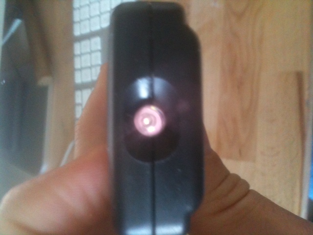

Eller man kan pege fjernbetjeningen med sit kamera i sin mobil telefon.
De har intet IR filter så impulserne kan nem ses hvis den altså sender nogen.

Eller man kan pege fjernbetjeningen med sit kamera i sin mobil telefon.De har intet IR filter så impulserne kan nem ses hvis den altså sender nogen.
Det var ellers et godt tip. Men det afgjorde også at det ikke er fjernbetjeningen der er synderen.
Desværre.
Mvh Lasse
