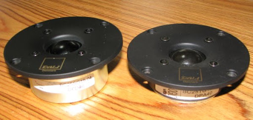

Anyway med diskanterne i hånden, og i forskel til de originale ser de således ud :
Det første der slår mig er et DALI logo :D Perfekt ! (de må havde været designet til en anden HT)

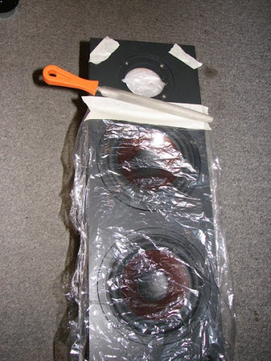

Ingen tvivl om at de "nye" tv. er lidt tykkere en de originale, og det er klart også et lille problem. Suk.
Men ok no problem - Bare igang med en fil... Havde desværre ikke andet til det, det drejede sig dog kun om 2mm i Dia.

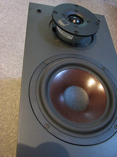

Og ! færdig... :) Sidder og hører Mumford & Sons pt.  Jo diskanterne virker helt fint.
Det er meget svært at høre forskel på TG modellen, og de nye SG diskanter - Nu har diskanten aldrig været det der har manglet på Suite'en. Men kan uden tvivl sige at de bestemt ikke er dårligere.
