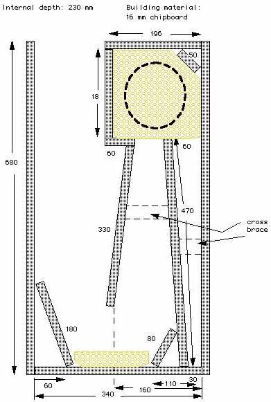

Jeg overvejer at bygge et sæt af de mere eller mindre berømte mini Voigt horn-højttalere fra High Fidelity:
Men jeg tænker, sådan lidt for sjov, om man kunne sætte to fuldtone-enheder i, i stedet for én - så længe de er ens? Og hvor ville det være smartest at sætte den? Skal det så være to små foran, eller kan man sætte den ene på siden, bagpå, eller i toppen?
Det kan måske virke som en fjollet idé, men årsagen er, at man så måske kunne bi-ampe dem med to små billige Tripath-forstærkere - for at få mere effekt

Eller var det smartere at vælge en fuldtoneenhed, samt en basenhed med samme følsomhed - kan det lade sig gøre?

Jeg vil anbefale at sætte to ens enheder på hhv. for- og bagside. Så udfaser de hinandens vibrationer. Fortryder du, kan du
lukke bagsidehullet med en plade, der ikke ses.

Undskyld jeg blander mig,da jeg ikke har meget forstand på selvbyg,me n jeg ville lade den ene pege op og den anden frem.
   For mange år siden hørte jeg nogle kæmpe store Lowther hvor der sad en frem og en op (audiovektor tror jeg de hed) og det lød fremragende.

Tak, det giver mig da noget at tænke over. Jeg tænkte bare, om det var smartest at lade den ene være en ren bas-enhed - for at undgå at have to "diskanter" - men det er måske ligemeget?

Jeg tror du skal eksperimentere lidt. Det er uudforsket land, og vi venter spændt!

Og en ting mere: Hvis jeg sætter en enhed både foran og bagpå - skal jeg så undlade at bruge dæmpemateriale oppe i top-kammeret?

To 5" enheder kan nok gå, men heller ikke mere. Boksen er designet til et vist membranareal, og man kan ikke ukritisk øge det med for mange enheder. Lowther Audiovector er konstrueret til to enheder, der er fælles om et bagladet bashorn. Du kan lave en slags nem version ved at lade den ene af de to enheder pege opad i HF konstruktionen.
De sider i topkammeret, hvor der ikke sidder en enhed, kan med fordel beklædes med filt.

Og mollecon har ret: brug 5" enheder.
Og vil du mene, at to ens fuldtoneenheder er bedst?
Har du et link til den Lowther Audiovector?

To ens enheder er nok det bedste bud på en god lyd. Men, du må se i øjnene, at du er ude på eksperimentel grund, og forudsigelser er i bedste fald et kvalificeret gæt. Jazzzman nævner f.eks. et eventuelt peak; i en delvist omnidirektional konstruktion kan det være en fordel, men det er gætværk.
Søg på Lowther Audiovector på nettet, der burde være noget at finde.
