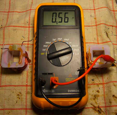

nhj4
Indlæg: 3481
Sendt: 11 November 2010 kl. 20:16 | IP-adresse registreret
der er også denne her model til at måle spoler og kondensator dov ikke modstande
