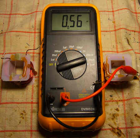

Har anskaffet mig et multi-meter og indtil videre er modstanden og de 2 spoler som de skal være. Men hvordan pokker måler
jeg kondensatorerne med multi-meter?
Dette multimeter jeg bruger, hvis det er nogen hjælp:
multimeter
nhj4
Indlæg: 3481
Sendt: 11 November 2010 kl. 19:32 | IP-adresse registreret
så vit jeg kan se kan du ikke måle kondensatore på det, du kan tage den der bare bibber når du rør de to sp***er, når du måler hend over kondensaroren må den ikke bibbe vis den gør det er kondensatoren stået af, det bæste du kan gøre er at afmonter delene før du måler på dem, men prøv i første omgang og se om multimetret biber når du måler på kondensatorene.
sådan en fætter skal du bruge når du måler delefildter
