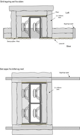

Sendt: 06 November 2010 kl. 19:49 | IP-adresse registreret
Lidt stille her fra min kant ... men acceptenen er imellem tiden kommet fra familien og som de sagde hvis det går helt galt med projektet "Får vi jo bare et nyt gips loft i stedet for liste loftet ..."
Så jeg er nu startet så småt med tegningerne og går en tur på loftet i morgen og ser hvad der kan komme ivejen for manifolden (x2) - Spær mm
Kulde kommer oppe fra og ned så udover at dække med bats foran enhederne deroppe er det vel vigtigt at ligge en 200 mm bats oven på hele herligheden og at alt laves i vandfast krydsfiner eller ?
Er nedenstående ide tegning fornuftig ?
Til top Vis DKXDN's Profil Søg efter andre indlæg skrevet af DKXDN

Det er lidt svært at se på den lille tegning om du har taget højde for det, men dampspærren skal principielt ligge på den "varme" side af isoleringen som en ubrudt "pose" hele vejen rundt om konstruktionen.
Ellers ser det fornuftigt nok ud. Jeg formoder at du husker at koble enhederne så de spiller "imod" hinanden ellers opdager du hurtigt at der ikke kommer meget lyd ud.

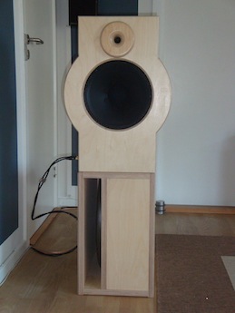

DKXDN skrev:
Jeg har arbejdet med Dipole systemer i en del år og er nået frem til (konen også) at de bare fylder - men også lyder og
spiller som en drøm.Hvis man kunne få den magi med op på loftet ville være super.Dipole sub har den helt klare fordel at de
ikke anslår rumresonanser som alm. sub. gør.
Jeg har 8 stk Peerless SLS15 som skulle benyttes.
Til Boye - Hvilke faldgrupper er der og har du en top 10 lise over hvad der skal tages højde for ?
Hej, Dipole subber behøves ikke at fylde voldsomt,
se mine 18" dipol bastanis basser her, ( den nederste kasse!) - de spiller ...Godt
og fylder ikke så voldsomt
Mvh Nikolaj
