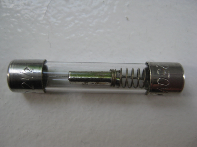

Da jeg ville tænde for min Mcintosh MA6400 i dag, var der ingen lyd. Ved nærmere eftersyn kunne jeg se at der ikke var lys i VU-metrene, men de røde knapper lyste (power mm.) og jeg kunne vælge indgang - desuden kom der lyd ud igennem min aktive subwoofer.
I går slukkede jeg den helt normalt, og der var ingen mislyde eller andet. Jeg har desuden også haft slukket ved vægkontakten.
Hvad er der sket ?
Mvh. Jesper

Hmm. Det lyder jo meget fornuftigt det I siger. Jeg har kigget mig lidt omkring ideni og har kun kunnet finde en lille sikring, og den ser fornuftig ud. Og så er der den lidt større på bagsiden af forstærkeren, og den er da også fin, ikke ? Jeg kan vælge speakers lige så tosset jeg vil, der tændes røde dioder, men ikke andet.

Så prøvede jeg uden sikringen, og den gør det samme som med. Ingen hørbare klik når jeg trykker på speaker-knapperne.
Så det er måske denne sikring der skal skiftes ?
Det ville være heldigt...

jan_stevns
Indlæg: 3852
Sendt: 28 Maj 2012 kl. 21:43 | IP-adresse registreret
M.M.M. skrev:
......Det er højst sandsynligt tale om styrestrøm. Det kan selvfølgelig også være et relæ, hvis dine VU´er forsynet igennem effektdelen. Det var også bare lidt tanker
Har du prøvet at "lege" med speaker-knapperne?
Mvh Martin
Sikke en omgang gætterier i kaster jer ud i her :)
Sikringer går ikke "tit" i ældre apparater -  det er noget eklatant vrøvl
Sikringen der er et billede af, ser ikke ud som om den er gået -  så ville fjederen man temmeligt tydeligt ser have trukket "cylinderen" mod højre.

jan_stevns skrev:
Mvh Martin
Fuldstændig enig. Det er en udbredt kundeteori som jeg tit oplever i butikken på samme måde. Hvis en kundes apparat er gået i stykker, så nævnes der næsten altid en sikring, normalt fordi folk af naturlige årsager ikke helt ved hvad der foregår i et apparat, og hvem kender ikke begrebet "en sikring".
Faktum er at hvis sikringen er død, så tænder apparatet som regel slet ikke.
Det tyder mere på en fejl i udgangsrelæerne eller lignende, som gør at denne Mac opfører sig som den gør. Men det er kun et bud på hvad der kan være galt - fejlen kan være mange steder.

Pingel
Bruger siden: 15 April 2006
Indlæg: 298
Sendt: 29 Maj 2012 kl. 08:07 | IP-adresse registreret
[/QUOTE]
[/QUOTE]
Men min forstærker kan altså tænde uden at den afbillede sikring er på plads. Den gør lige præcis det samme som når den sidder i, altså har den ikke nogen betydning for funktionen pt. og det kunne vel tyde på at den er defekt ?
Til top Vis Pingel's Profil Søg efter andre indlæg skrevet af Pingel

Indlæg: 6373
Sendt: 29 Maj 2012 kl. 09:05 | IP-adresse registreret
M.M.M. fald nu lige lidt ned. "Udbredt kundeteori"......... Jamen det er det altså, men modsat de andre mener jeg at det er tegnebogen, der taler, når man hører den dér "det er sikkert bare en sikring", fordi det gør så nederdrægtigt ondt at "skulle til lommen". Har i min tid som reparatør rigtig mange gange haft lyst til at sige til en kunde, der står og nedgør min uddannelse med bemærkninger som "det er da bare lige": Hvis det er så nemt, så skrub da hjem og gør det selv.
Er bange forat Jan også har ret med hensyn til sikringen, den ser s´gu desværre hel ud, men skift den da, for at få fred i sjælen, skulle den være defekt er det jo en dejlig, billig reparation.
[/QUOTE]
[/QUOTE]
Ikke nødvendigvis - den sikring kan godt have et andet formål i forstærkeren i forhold til kredsløbene. Du kan også fjerne en sikring i f.eks. den gamle Thule IA100 og den vil stadig spille videre. Det sparer den så bare ikke for f.eks. overspænding og skulle den efterfølgende få det, så brænder man strømforsyningen af,
I dit tilfælde tyder det mere på noget i retningen af udgangsrelæerne uden dog at skulle sige det eksakt da jeg ikke har stået med modellen.
Derfor - få den på værksted. Den kan alligevel ikke længere spille, så til doktoren med den
