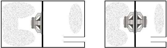

Jeg skal lige have uddybet det med bassen igen.
Skal den være i et lukket kabinet for sig selv? og så skal mellemtone+diskant være i et basrefleks kabinet for sig?
Ville dette ikke giver nogle problemer med følsomheden?
Og her taler vi vel stadig en bas der sidder "udenpå" så man kan se den under bunden?
Alternativt kan man så gøre således?
Det jeg mener kan måske illustreres med dette fra artiklen her på siden.
Det jeg forestiller mig er på det venstre billede, bare med basenheden mellem bundkammer (tryk) og det øverste kammer (refleks).
Reflekskammeret ville jeg så sætte en mellemtone+diskant.
Håber ikke jeg er for kreativ? giver det mening? meget svært at formulere.

Det jeg mener, er at mellemtone og bas, fysisk skal adskilles, da bassen ellers vil påvirke mellemtonen. Du kan derfor ikke sætte mellemtone i reflekskammeret. Mellemtonen skal slet ikke have basrefleks, men være i et helt lukket kammer, sammen med diskanten.

Nissemanden, dine to illustrationer er båndpass bokse, 4. & 6. ordens, henholdsvis. Den slags bruges normalt til subwoofere, ikke til almindelige 2-3 vejs systemer. Det kan gøres, men bliver nok en tak for komplekst på begynderniveau .

Okay - tak.
Lukket til mellemtone+ diskant
åben til bas. Det er til at forstå!
Jeg læste godt at det primært bruges til subs, men tænkte at det nok ikke galdt mig - men det gør det så åbenbart alligevel
