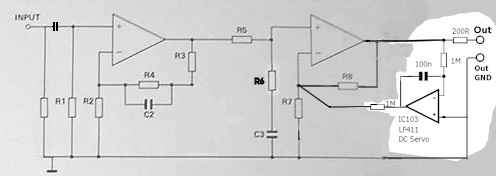

Mit arbejdsdiagram ser pt således ud:  (R5 skal emilineres)
Det er to diagrammer jeg lige smeltede sammen og jeg er ikke 100% sikker på LF411'en tilslutning, men som nævnt det er et arbejdsdiagram. Indgangsmodstanden (R0 og R1) er 100k (måske 94k)
Jeg har lidt kommentarer:
R5 er en del af RIAA filteret. Den kan du ikke undvære, uden at lave et helt andet filter kredsløb. Hvorfor vil du fjerne den ?.
Indgangsimpedansen nævner du til at være 100K. Det er ret højt for en RIAA. Jeg har dog en ide om, at du mener at de 2 modstande R1 og modstanden som ikke har nogen mærkning, hver er 100k eller 94 K. Da de på sin vis ligger parallelt  igennem kondensatoren i indgangen, får du så nogenlunde den rigtige impedans.
Impedansen skal egentligt tilpasses pickupén. (Mange RIAA forstærkere har omkring 47K i indgangsimpedans - hvis det er til en MM pickup). Det er simpelt at lave en mulighed for impedans tilpasning.
Din DC servo med LF411, ser ud til at være tilsluttet korrekt. (Jeg kan dog ikke tyde om det er + eller - indgangen på LF411, som er forbundet med 1M modstanden og udgangen på forstærkeren) Men dens design kan forbedres lidt. Som det er nu, så ser de to indgange på LF411 - ikke den samme impedans, hvilket i en worst case situation kan give lidt problemer med offset spændinger.
Din løsning kan dog sagtens fungere.

Tak for dine kommentarer. Den ubenævnte modstand er R0 og sidder parallel med R1, og så bliver indgangsimpedansen 47k-50k. Impedans og kapacit omskiftning vil blive lavet med et par omskiftere.
R5-R6 er en spændingsdeler og giver et tab på et par dBs dæmpning - og tilsvarrende fald i signal/støjforholdet og det bør jeg vel undgå. (R5+R6)*C3 giver en pol, og det må jeg kunne lave så polen er den samme nå R5=0.
LF411's plus indgang er lagt til stel. Skal jeg sætte 1 M modstand i serie med den?
Den grå del af diagrammet er fra High fidelity '79-'80 (en del komponenter er fjernet) og den hvide del er fundet hos Lcaudio.

Ningbo skrev:
@canielsen
R5, R6 og C3 laver en frekvensafhæging spændingsdeler , som er en del af RIAA filteret der laver en korrektion af frekvensgangen i henhold til RIAA normen. Fjerner du R5 - så virker korrektionen ikke, og du får ikke en frekvenskorrektion som overholder RIAA normen. Et RIAA filter, skal jo hæve bas og sænke diskanten. Denne del af fliteret hæver bassen (500Hz jvnf. norm). Hvis ikke du vil have den del af filteret til at sidder der, så skal du lave et helt andet kredsløb, eksempelvis hvor filterkomponenterne sidder i modkoblingen på operationsforstærkerne.
Nu er der jo ingen komponentværdier på dit diagram, så jeg kan ikke umiddelbart se, om kondensatoreren der sidder over R4 - er en lille kondensator (pf), for at modvirke eks. selvsving m.m. i konstruktionen, eller om den sammen med R4, er stor nok til at være den anden del af RIAA filteret - diskantsænkningen .Det tror jeg den gør.
Hvis det er en del af diskantsænkningen, så er det en lidt speciel måde at gøre det på (det er dog set før f.eks. i nogle udgaver af PhonoClone( se http://www.platenspeler.com/diy/phono/phonoclone/phonoclone_ ln3_schema.gif) , som dit diagram ligner rigtigt meget). Så blander man nemlig to forskellige filtersystemer i konstruktionen. En aktiv diskantsænkningen i modkoblingen på en opamp, og  bashævningen som et passiv filter. Normalt vælger man det ene eller andet.
Hvis du vil lave et rent passivt filter, som nogle mener er den bedste måde at gøre det på, så det ikke sidder i modkoblingen på forstærkertrinnene, så skal du sætte en kondensator til diskantsænkningen fra midtpunktet mellem R5 og R6 til stel. (Se eks. det indkredesede område på http://phonoclone.com/diy-pho2.html )Så har du hele filteret samlet et sted, og ikke i modkoblingen på det første opamp trin.(som det umiddelbart ser ud til at være på dit diagram - hvis kondensatoren ellers er stor nok i værdi).

Som canielsen så fint skriver kan ingen af de viste org. komponenter i diagrammet fjernes/udelukkes - forudsat det er en Riaa equalizer preamp. du vil bygge.
