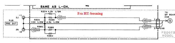

I Sonys TA590ES er "Pre Out" lavet således:
Seriemodstanden er, som det ses, realiseret som 2 x 4300  1/2w i parallel altså ialt 2150 1W. 1oo ohms modstanden er også 1/2 W. Denne spændingsdeler dæmper således signalet 21,5 gange (ca. 26 dB) - hvilket sikkert svarer meget godt til powertrinnets forstærkning.
