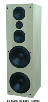

Skriv til speakerbuilder.dk og hør efter "UTH1212" Det er en STOR fronthøjtaller jeg selv er sindsygt glad for, Den er baseret på
2x12" SLS basser, 2x6.5" SDS mellemtoner og en Vifa DX25 diskant. 94db effektiv

Tak skal du ha det lyder virkelig til at være lige hvad jeg er på jagt efter. Har du ikke selv mere info ell. evt. billeder af dine
højtalere?

Der er nu RIGTIG mange der bruger konfiguration med en diskant mellem 2 mellemtone enheder(MTM konfiguration). Så
den ville jeg gerne høre forklaringen på hvorfor det skulle være dårligt
fx
Dynaudio
Canton
Du kan skrive en PM til mig hvis du vil have delefilter og kabinet tegninger.
