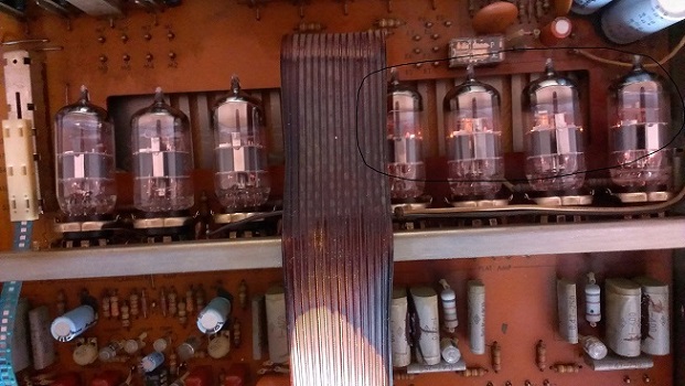

Jeg har været så heldig at få fingerne i en Luxman cl-34 til 1000.- og det var jo så billigt at jeg ikke kunne sige nej.
Men der er et problem... det er kun de 4 rør til V. der gløder, er der nogen der ved hvad der kan være galt? Har prøvet at bytte dem om og det er stadig det samme.
Jeg ved ikke så meget om den slags, men har målt strømforsyningen og den er der ikke noget galt med.
Håber i kan hjælpe.
Mvh Thomas

Så fandt jeg problemet, det var en af de to transistor til gløde strømen (2SA1135). Men der er meget forskel på hvor meget de "lyser" de 4 til H. er meget kraftigere end dem til V. Det er dem til H. der har fået ny transistor, er det bare sådan eller???? har jeg over set noget.
Kan godt være svært at se, men der er stor forskel.

Jeg har så selv Googlet mig frem til, at der skal sidde hhv. 4 stk ECC83 samt 4 stk ECC82 i den preamp.
1: kan du se, om der ER glød i alle 8? (her bør du ikke tage hensyn til, hvor meget, du synes, de gløder) Glød/ikke glød er det, som jeg er ude efter.
2: Kan du se, om der er glød i begge trioder i alle rørene?? (hvis du kigger "ovenind" på de enkelte rør, skal man gerne i mørke kunne se, om der er to små "glødepletter" i toppen af hvert rør. Er der det?
3: Hvis du kunne finde ud af, at der var en transistor, til styring af gløden, som ikke virkede, så kan du nok også måle, om der kommer den rette glødespænding til rørene (6,3V) ved at måle på rørenes benforbindelser. (4 + 5 +9)
Rør behøver ikke gløde lige meget - det kan være afhængigt af dels type , dels fabrikat - og endda kan man sagtens komme ud for, at det kan afvige fra eksemplar til eksemplar.
virker apparatet tilfredsstillende i alle funktioner ?

1. Ja der er glød i alle.
2. Ja der er to små "glødepletter" i toppen af hvert rør.
3. De 4 stk rør er glødespændingen 8,6 v :-( Så her er problemet...men hvad?
Alt virker, men kan ikke prøve RIAA

Det er en glødespænding der gives til de 4 af rørende, de 4 der gløder mest. Det er dem til H. og det er dem jeg har skiftet transistoren til, da den var brand af.
På diagrammet står der af traffoen skal gi 2*16,5v hvor jeg måler 2*17,5 og det skulle jo ikke være noget problem eller? Da det jo ellers ville være alle 8 der fik for meget spænding.

Ser ud til der er blevet "pillet" ved den. De 4 stk elektrolytter, 3300uF 16V*2 + 3300uF 25V*2 i CB-A3034F er alle blevet erstattet med 3300uF 33V, så det skulle vel ikke være noget problem eller?
Jeg har målt de 3 modstande ud og de er gode nok. Ved ikke hvordan man måler dioder samt elektrolytter
Som sagt er 2SA1135 og 2SA733 skiftet.
Når jeg måler over V2 til V3 er der 12,8v men når jeg måler over V1 til V2 er der 23,6v

Jeg har nu prøvet at pille dioden (WZ-130) af den "gode" side og nu måler den også 23,6v.
Har så målt begge dioder, som i linket du linkede til, den ene kunne jeg ikke måle nogen modstand i (den dårlige side). Den anden var der modstand i (den gode side)
Det vil så sige at med dioden måles der 12,8v og uden 23,6
Jeg har så prøvet at sætte dioden over på den "dårlige" side hvor det ikke gav nogen ændring, udover at jeg nu tror dioden er brandt af, kan ikke måle modstand mere:-(
Håber det giver mening det her.
