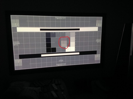

Er der nogen med en Epson der kan poste et screenshot af SMPTE pattern fra HD Basic discen.?
Gerne et closeup af det område merkeret med rødt.
