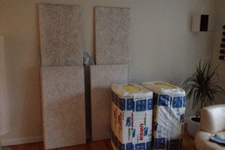

Så fik jeg købt glasuld og troldtekt-plader! :)
