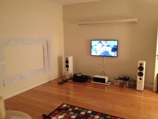

Jeg kan ikke rigtig finde ud af, om Troldtekt plader fungerer som diffusere eller absorberer?
Og nej, jeg ønsker både at forbedre de høje og lave frekvenser .
Jeg er temmelig meget i tvivl om, hvor diffusere og absorbere er bedst placeret i min stue ?
Se eventuelt mine billeder af stuen, og sig din mening ? :-)

wolle_dk skrev:
Venstre side ... Der kommer dog til at stå en skænk opad væggen i denne side
Det ligner et rum som de fleste har og man godt kan forestille sig, at lyden vil runge. Det ser ikke ud til vellyd der. Et stort problem er venstre sidevæg og det bliver kun værre med en skænk. Diffusere på begge sider af rummet vil give stor forbedring, men være dyrt.
Løsningen er ikke et gulvtæppe på, selvom det er en hurtig løsning. Men brug af dæmpemateriale og diffusere.
Jeg vil foreslå dig, at anskaffe nogle diffusere. Jeg er glad for Hofa som dog er de eneste jeg har hørt hjemme. Køb nogle stykker af dem eller af andet mærke. Prøv dig frem forskellige steder i rummet. Det samme med dine Troldtex. De kan jo stå på en stol eller andet midlertidligt. Så er det bare at lytte med og uden Troldtex - diffusere.
Mvh. Sven

Sven Palvig skrev:
Jeg skal have en skænk i stuen, så den bliver nødt til at være der :-(
Hvis jeg skal have diffusere, vil jeg selv lave dem... Spørgsmålet er bare hvor i rummet, jeg bør placere disse ? Og det samme med absorbere ?
