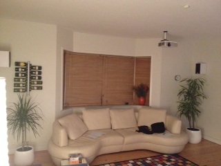

Bagvæg
Til top Vis wolle_dk's Profil Søg efter andre indlæg skrevet af wolle_dk

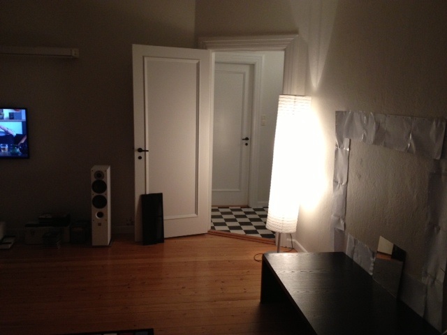

Venstre side ... Der kommer dog til at stå en skænk opad væggen i denne side

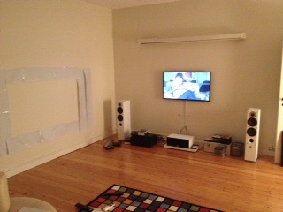

Højre væg... Bordet som står opad væggen er selvfølgelig et sofabord, og skal ikke blive stående der :-)

Som opfordret vil jeg gerne hjælpe dig med din akustik. Du har forhåbentligt læst lidt selv så det jeg skriver nu kan hjælpe dig. Du vil gerne opnå den live-agtig feeling i musikken. Så her vil jeg komme med en fuld akustik løsning for dig. Har du hænderne skruet rigtigt på eller kender nogle du har, så vil denne løsning kunne laves for få tusinde kroner. Skal det være produkter du kan købe og sætte op så vil det koste dig mange tusinde kr.
Men faktum er det er hele vil fungere.
Billede 1 ;
Vindues parti : Hæng et stort tungt gardin op,  gerne så det følger buen ud til kanten.
Der hvor du har de 2 planter stående har du hjørner af 90 grader!? Her laver du hjørne basstraps fra gulv til loft på begge sider. Når dette er gjort har du en bar væg imellem hjørnetrapsene og gardinet. Her vil jeg placere diffusere fra gulv og ca op til ca. 30cm. fra hvor loftet og væg mødes.
Der hvor loftet og væg mødes, skal du have fjernet den 90graders vinkel der er i mellem. Det kan du gøre med fx. gibsplader.
Bagvæggen er nu færdig.
Billede 2 ;
Bag venstre højttaler. Endnu en basstrap fra gulv til loft.
Og igen langs loftet hvor loft og væg møder ca 30 cm vinklet af med gibsplade det gælder hele vejen rundt i stuen.
På frontvæggen imellem højttalerne fortalt fra venstre højttaler ; Bredbåndabsorber(ca 100x50x10) diffuser + diffuser (Lavet så det passer med den skænk der kommer til at stå der. så det øvre af diffuserne er lige under tv skærmen og lige over skænken) og så endnu en Absorber (100x50x10).
Højere oppe af væggen vil jeg lave en blanding af absorbering og diffusion.
Frontvæggen er nu færdig.
Billede 2 ;
Side væggene laves ens - Fra gulvet og en 10 cm højere end højttalerne laves der diffusion.
Diffusionsrækken laves, fra frontvæg til bagvæg langs sidevæggen så det passer med at der fyldt ud imellem basstrapsene.
Det samme gøres på højre side, bare fra højre basstrap og hen til dørkarmen. (der er ingen basstrap i højre side pga døren).
På begge sidevægge vil jeg placere absorbering strategisk, jeg vil ikke udfylde med absorberings materiale, da jeg vil tro at rummet bliver for dødt så.
Loftet, vil jeg lave så det er ujævnt. noget i stil med et  ----> L <---- hvor L er vendt godt 90 grader.
L\
 L\
  L\
   L\
^^ Loftet set fra siden. lad hovedet falde mod højre og forstil dig dit loft som tegningen. et trekantet loft.
Dit rum er nu færdigt.
Og du vil have den ultimative akustik.
Her lidt at gå igang med.
