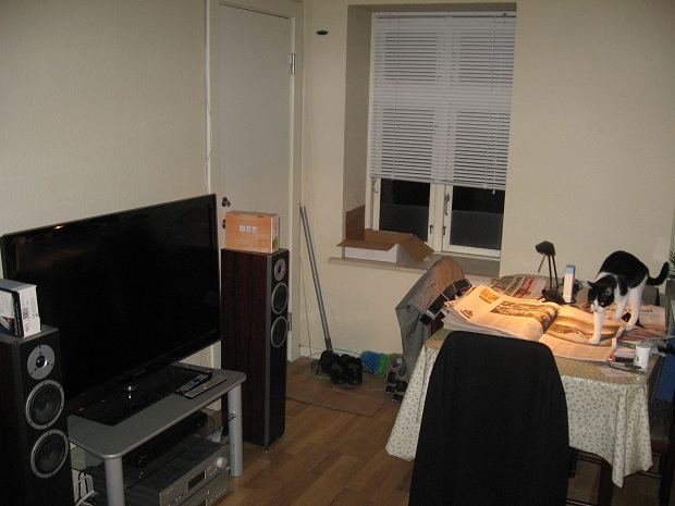

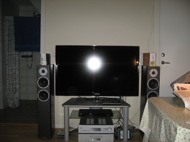

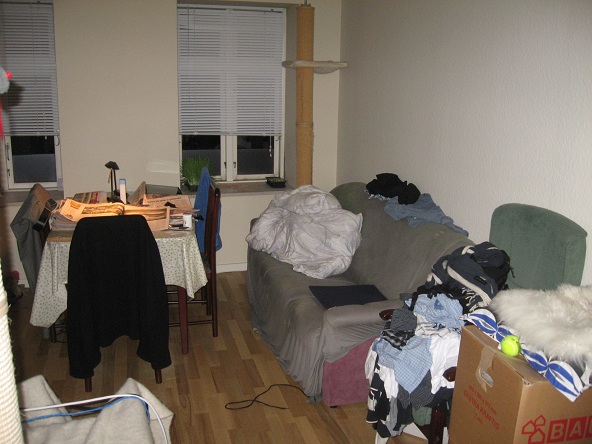

Hvordan kan jeg forbedre akustikken i min lejlighed?
Jeg har brug for både spisebord og 3-personers sofa, og tingene kan desværre ikke rigtig stå anderledes, end de gør i dag.
Men jeg tænker på sådan noget som at hænge f.eks. GIK paneler op.
En i loftet over anlægget, en på væggen over spisebordet og en bag lyttepositionen i sofaen.
Hvad mener I om det?
(Så håber jeg bare, at katten kan lade de akustiske paneler være i fred, hvis det er!)
Tak :)

Første step er helt klart din bagvæg, især når du sidder helt op af den! Gerne en absorber som går ret langt ned, da bas gerne
ligger rundt langs vægene i rummet, og derfor vil du nok have ekstra meget af det du skal have styr på
Nu kan man ikke se dit loft, men hvordan ser det ud, og hvad er det for noget ? Du kan med fordel lade noget luft være bag
panelet, især i loftet er det nemt, hvis du har en rimelig lofthøjde. Ellers gælder det bare om at hænge dem i første refleksionspunkter, og på store overflader, men du skal prøve dig lidt frem, for det er forskelligt fra rum til rum, og er kun
guidelines
Mvh. Mx jelle

Første reflektionspunkter, er det i mit tilfælde over spisebordet?
Hvad med overfladen over tv'et, samt evt. bag højttalerne også.
Kunne der med fordel sættes paneler op dér også?
Der er ikke plads til bass traps i hjørnerne, hvad der vist ellers skulle være godt.
Ja jeg er ret forvirret mht. hvad der vil være bedst, kan du nok høre! - Tak for svaret.

De dæmper fra 250 til 4000 Hz, så dem kan du godt købe ja, og det er også rigtig fine plader! Ja, det vil nok ca. være over
bordet, og så bare en lige bag din lytteposition, som er det vigtigste til at starte med. Brug et spejl, stil det på bordet, der hvor
du vil hænge dine dæmpning, kan du se i spejlet se enhederne fra dine højtalere, så er det dine første refleksionspunkter. Smid
en dyne eller nogle puder op på vægen bag dig til at starte med, og hør om det giver det du søger.
Overvej noget DIY, det giver meget for pengene, og er ikke så svært
Mvh. Mx jelle
