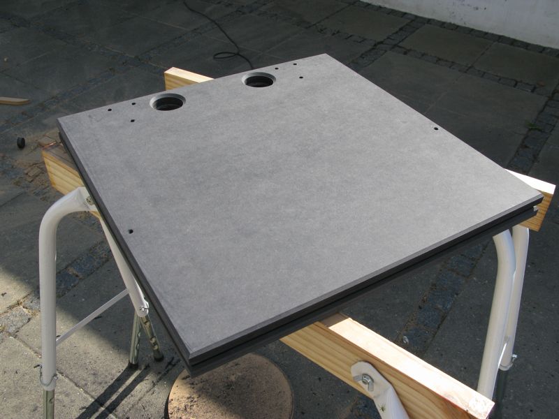

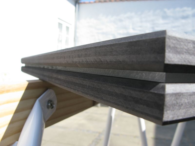

Hey Dan... Første version var det med de tykke egetræs plader. Det nye er det med sandwich hylderne lavet af sort mdf / klar
acryl / sort mdf... Tror vist jeg var færdig med det sidst du var her..!?23_184648_IMG_3740.jpg">

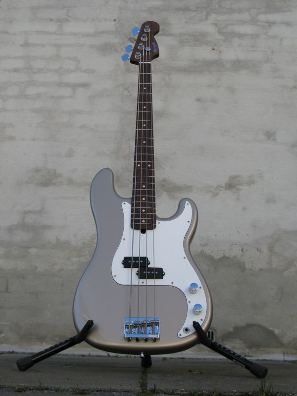

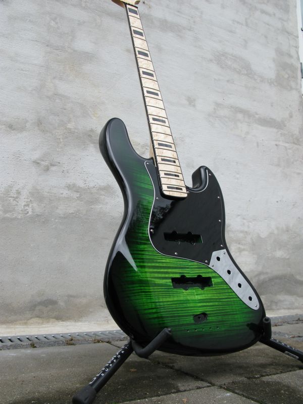

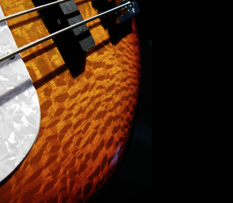

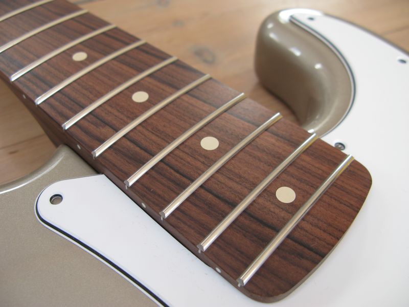

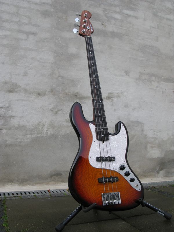

Uha, det er sgu lidt noget rod med de basser... Jeg kan jo kun spille på én af gangen, men nu har jeg altså tre... Det er nogen jeg selv har bygget, og det er faktisk endnu federe at rode med DIY instrumenter, end DIY hifi, så jeg kunne ikke rigtig få stoppet ingen    Og JO: Højttalerne går noget dybere, end et åbent E
Vil du købe en af dem..!?
Kroppe og halse er custom varer fra http://www.warmoth.com/  Deres produkter er i uovertruffen kvalitet, helt på højde med hundedyre custom instrumenter. Her lidt om dem:
1. JAZZ bas, aktiv. Mahogany krop, lacewood top, sunburst finish. Rå Pau Ferro hals med Macassar ibenholdt gribebrædt. Hipshot ultralite tuners, Hipshot messing bro. EMG JVX pick up's.
2. P bas, passiv. Alder krop, shoreline gold finish. Rå Pau Ferro hals med Pau Ferro gribebrædt. Hipshot ultralite tuners, Gotoh vintage style bro. Mørch rock n' roll man pick up.
3. JAZZ bas, passiv. Ask krop, flamed maple to, green dye finish. Højglans lakeret Birdseye maple hals, birdseye maple gribebrædt, sorte blocks og sort binding. Sorte Hipshot ultralite tuners. Sort Babicz bro. Fralin single coil pick up's. Denne her er jeg først lige færdig med og har ikke billeder af det færdige resultat endnu, du får et billede fra tidligere i bygge processen...

det ser sku godt ud. Hvis de lyder som de ser ud, er du godt hjulpet. Kunne da være interessant at prøve på et
tidspunkt, hvis altså at det er noget du gør i!?!
Hvis du håndterer dem som de ser ud, må du også være en glimrende bassist, hehe...;-)?

Jeg har faktisk ikke spillet ret længe, så jeg er en skod-bassist    Men det er jo aldrig for sent at lære noget nyt, så sidste år kastede jeg mig ud i at lære at spille (for første gang nogensinde). Nu spiller jeg i et hygge-rock-band. Jeg er klart bedre til at bygge basser, end til at spille på dem
En jeg kender har spillet i rigtig mange år. Han har en super, super fed USA Fender JAZZ bas, og han synes mine lyder bedre og er betydelig bedre byggekvalitet, end hans egen. Jeg er rigtig godt tilfreds med dem..!

@Michael... Med flydende gulve er det helt klart godt at få pladespilleren op på væggen..! Her kan du se lidt mere om, hvordan hylden er lavet. Som nævnt før er sandwich konstruktionen sort mdf / klar acryl / sort mdf, hvilket giver en meget stærk hylde, som også er meget veldæmpet. De store huller bagved er til kabler, de små bagved til beslag. De to huller ude i siderne er til wirene. Jeg har boret de huller skrå, så der ikke er et knæk/skævt træk på wiren. På undersiden har jeg fræst en rende som wiren løber i sådan den er undersænket og ikke kan ses. Der er brugt ét stykke wire, som er samlet underneden i den undersænkede rende. Mht at få hylden i vater, så er det bare at tilpasse længden på wiren - det er let nok...
