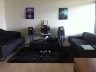

Det væsentligste er faktisk bare at have nogle store absorberende flader i rummet, såsom et eller flere tæpper og et par sofaer.
Jeg vedhæfter lige et billede af mit rum, som jeg oplever som ret godt dæmpet uden at det bliver alt for klaustrofobisk.

Det er nok begrænset hvad du opnår ved at "sprede" lyden, hvis det er efterklangen du vil have reduceret. Efterklang er lydenergi, og det bliver der ikke mindre af bare fordi man spreder den. Forbedringen opnår du kun ved at absorbere lydenergien, men det gør ægbakker altså også i nogen grad... bare ikke så effektivt som blødere materialer.
Jeg tror jeg ville sætte nogle 5 cm tykke rammer med rockwool på væggen. De kan beklædes med stof (ikke alt for tykt, det vil reflektere lyden) og males med abstrakte motiver efter din præference... Eller du kan købe motiverne færdiglavet og bare hæfte dem på. Jeg garantere at det vil absorbere alt over de 1700 Hz, og i nogen grad også et stykke under.
Du skal ikke se det som kritik af dit ægbakke projekt, bare et forslag til noget du også vil kunne holde ud at se på.
Det er stadigt ikke dæmpning jeg har mangel på..... Diffusering og det er her æggebakker evt kan bruges. Ikke mere OT.
