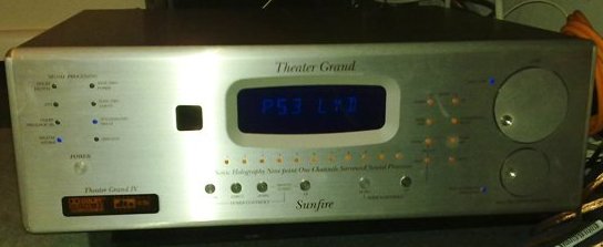

Nu består anlægget af:
Afspiller:
Sony Playstation3
Tv: Sony 55" ... model "et eller andet"...
Sunfire Theater Grand Processor IV.
Sunfire Theater Grand 7-400
7x400w i 8 ohm
7x800w i 4 ohm
7x1600w i 2 ohm
Vi havde tidligere en Sunfire Ultimate Receiver (7x200) i systemet.. men valgte at opgradere til Dobbelt watt via det nuværende setup..
Det gav dog mere en psykisk bevidsthed om overskud i overdrevne mængder.. høres mindre end forventet.. s¨de 7x200W var ok et langt stykke hen ad vejen.
Men nu er vi da fremtidssikrede.. når vi finder de næste fronthøjtalere, som vi håber bliver en sæt gedigne B&W 803D i sort.. evt. piano-lak.

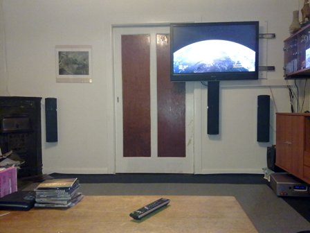

Front- og centerhøjtalere:
Sunfire Cinema Ribon Trio
De klarer 450w. uden brok.
Vi har valgt at biampe fronterne, da vi kunne...
Har dog sat max-begrænsning på -10dB på forforstærkeren af frygt for at de bliver overbelastet.. 2x400w/side
Baghøjtalere: Sunfore Cinema Ribbon Duo
Utroligt rent og højt... men ikke nok til fronterne..
Stereo-lyden er væsentligt forbedret efter vi skiftede til tri-modellerne foran.
Den lille center var også for lille.. den bundende simpelthen fysisk ud under pres fra de mange watt..

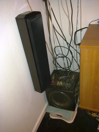

Subwoofere:
Sunfire True EQ Signature 12 Subwoofer
Sunfire True EQ Signature 10 Subwoofer
Vi bruger 2 - da én 10" ikke giver slam nok til brormand. Og en 12" ikke rækker højt nok op i frekvens til de små baghøjtalere.
Så - med 2 får vi uanede mængder slam og punch.. og stadig musikformidling der er værd at lytte til..

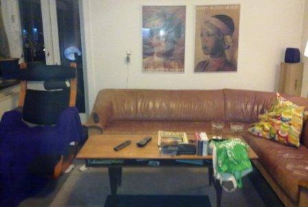

Den ene SUB - 12"´eren - er gemt i hjørnet bag sofaen.. derfor kan den ikke spottes på billederne.
Vi har eksperimenteret med højden på baghøjtalerne - og mangler at finde en endelig stander til den venstre baght.

Setuppet bærer præg af at være placeret i en stue der bruges af hele familien.. derfor er der ikke mange muligheder for de helt store gulvhøjtalere.. desværre.
Indspark, indtryk og kommentarer modtages gerne.
Forslag til opgraderinger modtages gerne.

Vildt det anlæg brormand har. Har jeg forstået ret, at det kun er fronterne der ønskes udskiftet??
I den anden tråd kom vi ind på et par alternativer, men bedømt ud fra fotos tror jeg der må være et eller andet galt....i retning at noget spiller i modfase eller at der simpelthen pga rummets størrelse sker en form for "akustisk mætning" med samme resultat: At visse lave frekvenser udfaser hinanden.
Bedømt på x antal Watt og x cm/2 membranareal, så mangler der vist ikke noget ift. rummets størrelse.
At frønthøjttalerne kommer til at lide under dynamisk kompression (=lav powerhandling) er da en mulighed, så derfor er forslag som Klipsch RF63, Hørning Eufrodite, B§W ?, JBL 6332 samt Zu Essence da til at placere - sådan cirka.

Han har forresten SLET IKKE brug for fx. Buttkicker.
12"´eren står bag sofaen, og ryster den for vildt.
Til gengæld skal man jo skrue op. Jeg kan få shake selv ved lav volumen.

Det vi mangler er nok - som nævnt - mellembas-dunket fra de oldschoole-80ér og 90ér optagelser.
Sjovt som der ikke er decideret sub-bas i ældre rock-optagelser.
Det hele sker oppe i mellembassen.. og så er det pludseligt uheldigt, at fronterne ikke når ned under 80Hz.. eller som tidligere katastrofalt med 95.. Der er godt dunk omkring 60-100Hz. området
SÅ det var faktisk derfor vi endte med 10"´eren også.
Vi startede med 12" modellen.. men den fik ikke nok sammenhæng i det kritiske overlap-område.
(Vi startede jo også med 4xsunfireRibon Duo.. og de går jo som nævnt kun ned til 95Hz..)
Vil sige at det er mere end hæderligt nu. Specielt tror jeg også det gav noget, at mellemtone-enhederne i de nye også peger fremad. PÅ de gamle Duo peger de jo ud til siderne - og kun diskanten peger fremad.
Det gav et noget mindre veldefineret stereo-billede end vi havde forvænt os til hjemme hos mig med B&W803S (Matrix).
