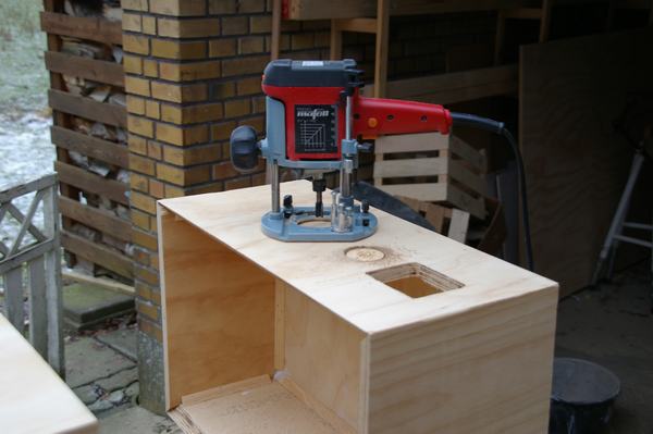

så er der billeder
og der kommer flere.

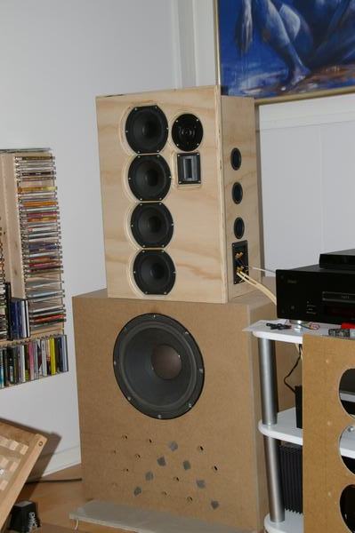

Jeg har brugt det sidste år på at finde diskanter der passer sammen, har fundet ud af at når domen sidder øverst så er der
meget mere rum og liv i højtalerene.
Linen (hvad den nu en kaldes nu den ikke større) giver en rigtig fed mellemtone.

så er der flere billeder:
har kun testet en lille smule - det tegner pt ret godt...
ps de to diskanter spiller i serie.....

Hehe... cool!!
Man kan sige meget om alle de højttalere som man ser på markedet i dag.... men jeg tror sgu du har en særlig en af slagsen
der
Og det er bestemt positivt ment! Hifi handler lige så meget om at have det sjovt og hører musik som man selv ønsker det, som
at diskuterer baffelstepstab og kabler.
Jeg er selv i gang med at bygge... og det skaber også nogle anderledes resultater end meget af det man ser normalt
Pøj pøj med det... og thumbs up! herfra

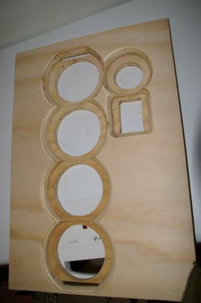

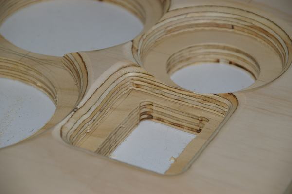

Domen (XT25?) må helst ikke sidde i en "skål" - kan du montere den på en pakning og fylde ud så den sidder i plan?
sidder i plan?
det er en SB29RDC
http://rabu-acoustics.dk/hoejttaler-enheder-9/sb-acoustics-6 8/diskant-69/sb-acoustics-sb29rdc-4-665.html
ja ved den er sat i en skål pt - det er stadig lidt i forsøgs stadiet - måske kommer den ud helt i plan med fronten...
er der nogen der kan forklare lige hvad der sker når den kommer i skålen???
bliver den ikke bare mere sweet-spot spræget??

nej, det påvirker ikke spredningen, men frekvenslineariteten ryger sig en tur, og du risikerer også "ekkoer" der udtværer
tidssvaret. Selvom det virker bagatelagtigt kan det sagtens være hørbart. Du kan jo prøve at dække "grøften" med tape og
lytte efter.

Der kommer simpelthen diverse reflektioner fra skålens kanter, som har de konsekvenser Jazzman omtaler. Du kunne osse fylde skålen/grøften hen til selve domen, og til forpladens plan, med dæmpemateriale - filt el. lign. Så kan du vurdere forskellen.

hvad med mellemtonen - laver den de samme numre??
får så laver jeg vare en ny forplade hvor alle enheder bare er fræset ned i plan men fronten - altid sjovt at kunne lege med
overfræser ;-)
