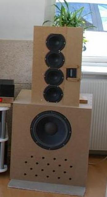

Har smidt de 4 mellemtoner i en kasse på 13 liter
bånddiskanten sidder udenfor kasse - den er lukket bagtil.
Front baflen er kun lavet massonit - da jeg ville kunne finde den højde der passer mig til diskanten inden jeg laver en flot
front..

Kan du sætte lidt flere ord på hvordan lydgengivelsen er?
Går det helt galt når du står op og lytter?
Hvad - når du bevæger dig tættere på og længere væk, men stadig midt mellem højttalerne?
Til top Vis Robert GS's Profil Søg efter andre indlæg skrevet af Robert GS Besøg Robert GS's Websted
Ulrik77
Bruger siden: 29 Oktober 2006
Indlæg: 1339
Sendt: 02 April 2010 kl. 09:42 | IP-adresse registreret
Til klassisk musik er det helt fantastisk - men til fx "hej Matematik - party i provinsen" så lyder de lidt flade..
linen og bånddiskanten passer godt sammen når man sidder i sofaen - så kommer alle detaljerne :-)
men det er lidt en egoisk højtaler - det vil jeg godt erkende...
Der er pt delt med bund op til 700 Hz, mellem tone på 700 - 2500 Hz og bånddiskanterne tager fra 2500 Hz og op.
Bunden følger med ned til 25 Hz

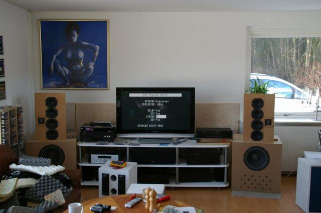

Så slog jeg lidt igang igen.
skaffede mig en Behringer CX3400 aktiv delefilter
og er begyndet at lege med dele frekvenserne i bunden..
holdda op der er forskel - deler pt ved 200 Hz og igen ved 2500 HZ

Lyden er nu meget mere kompetent.
Der er kommet en godt bund i det hele og det lyder godt til både klassisk, pop og rock.
det lyder helt fladt når jeg skruer delefrekventes op til der hvor den var før (700 hz ) deler ved 200 hz i bunden lige nu.
Så nu ska jeg "bare lige" have lavet en ordentlige front bafler så de kan se lidt pænere ud - det mener kæresten, ikke at hun
kommentere på størrelsen men hun vil gerne hjælpe med at male dem..

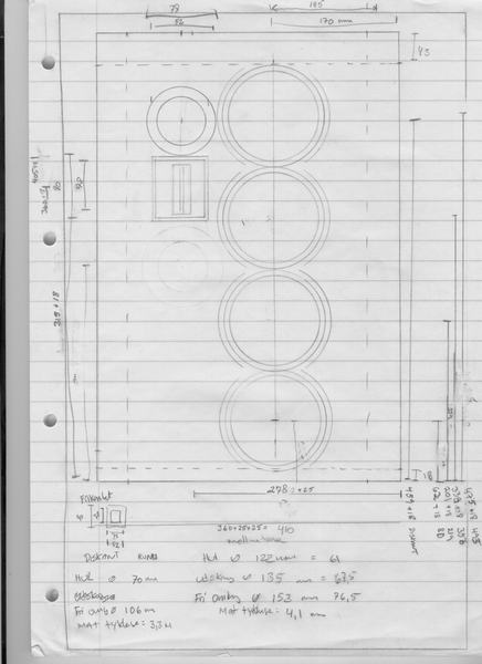

nu er der sket lidt mere..
er ved at bygge linen i kasser 28,6 liter med bas-refleks (for at kunne bestemme delefrekvensen som jeg vil)
kassen er lavet af 18 mm kryds finer med dobbelt sandsyldt bagplade.
her er en tegning - billeder kommer senere - skal til at fræse ud imorgen.
der bruges :
4 stk. peerrless hds nomex 5-25 832873
1 stk. fostex ft7rp
1 stk. SB Acousticts 29RDC-C000-4
3 refleks rør på 45mm a 10.47 cm
mollecon

Fint projekt! Teknisk set kan det diskuteres, om det er en line source, men det er jo ligegyldigt, hvis det virker. Den lavere delefrekvens til basserne kan jo netop nemt bæres af flere mindre enheder. Kombinationen af dome & bånd laver ikke ged i lyden?
