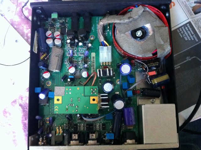

Sendt: 25 September 2011 kl. 14:21 | IP-adresse registreret
Så her en billede om hvordan ser min ud efterhånden... mangler stadig nogle bybees..:)
