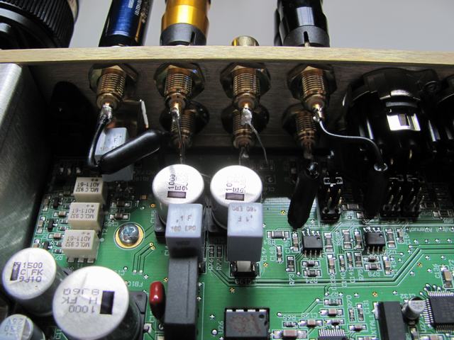

Jeg har skiftet clocken på min CD ud med en LCAudio XO3 og jeg synes ikke forbedringen var
overvældende. Derfor vil jeg hellere optimere signalvejen før jeg kaster mig ud i andre mods. Af samme grund har jeg lige
"afmodificeret" min CD og pillet de BlackGate Nx HiQ kondensatorer ud der sad der, for måske at bruge dem i DAC'en.
Tog lige et billede af ind-/udgange med ByBees og ny kondensator i digital indgangen.
Tak for det. Det ser nemlig hurtigt ud til at koste 250 kr, alene for en ny clock. hvilket jo er tosset at skifte hvis det ikke
giver de vilde forbedringer. så jeg tror jeg holder mig til op-amps, og dexa-regualtore til starte med. den så bare nem ud at
skifte. passer
i samme huller osv. og skulle også passe til spændinger mellem 3,3 og 5,5 v hvilket jo passer fint med digital forsyningen i
Dac magic.
Hvad gør de der Bybee banditter egentligt??
De ligner jo bare nogle sorte lakridser som er loddet ind over + og - i udgangen. Har også set nogle sætte dem i forsyningen
på Benchmarken. Kan du forklare hvad de er for nogen og hvad deres funktion er?
ByBee'erne sidder i serie med signalet og jeg synes de har en positiv effekt på lyden og helt bestemt prisen værd.

C13 og c14 skal skiftes. Jeg har erstattet mine med to blackgates på 220 uf og det kan absolut høres....
DAC1 HDR har en anderledes opbygning og der er umiddelbart to steder hvor der kan/skal skiftes kondensatorer, men jeg er lidt usikker på begge sidder i signalvejen på analog udgangen eller om den ene kun bruges til hovedtelefon udgangen.
Er der nogen der ved noget om det ??

Tag dem af... kommer der ingen lyd, sider de i signal vejen..:)

Det har du sku da ret i....
Så vil jeg svinge loddekolben endnu en gang.

Så er C15-C16, C18-C19 samt C21-C22 pillet ud af min HDR og erstattet med en 47µF 6,3V BlackGate Nx HiQ parallelkoblet med en 0,1µF ERO MKP1837.
Det er de kondensatorer der sidder ved siden af hovedtelefon bøsningerne.
Nær udgangsbøsningerne sidder C142-C143, C145-C147 samt C155-C156 som muligvis også skal skiftes på et tidspunkt, men først skal der lyttes.
Jeg har iøvrigt også lige moddet min Welbourne PSU med er 5V regulator fra NewClassD.

vi skal bare høre om din mod har givet noget.
pas på med den classd ting. den er ikke pin kompatibel med den der sider i men det ved du sikkert, og så kan den ikke levere nok strøm til sben. du kan risikere at den bd139 der sidder iden kortslutter og så skal du finde en ny sb.....
