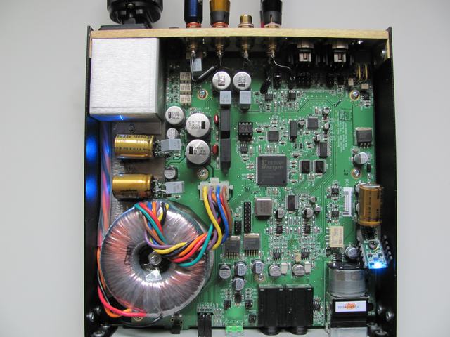

Sådan ser min DAC1 HDR ud lige nu:

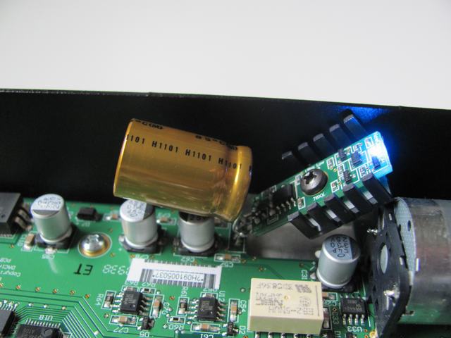

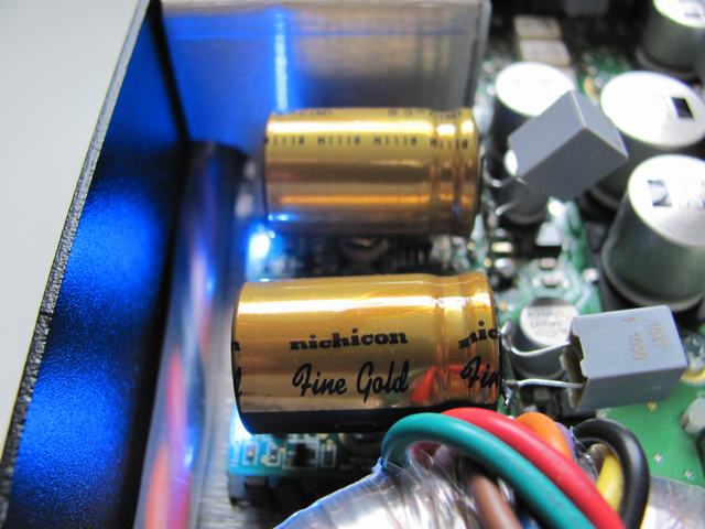

Flere billeder

Dejlght:) det næste du skal prøve er at skifte dine diode broer og absolut skifte din clock...:)
