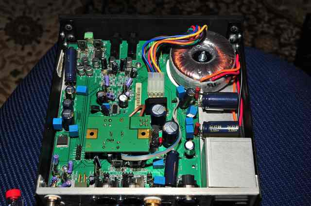

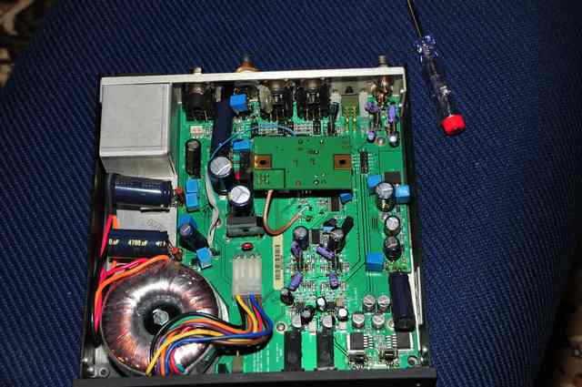

Så lige et par billeder af den ferdig produkt...:) Jeg kunne godt tænke mig at høre den sammen med en rigtig hifi Dac..hehe
klokken er limmet på hovedet, det var lige plads ind i dac'en

Hold da op den er jo helt proppet efterhånden : )
Det bliver spændende at høre om udfaldet af en test imod en alm. DAC1 !

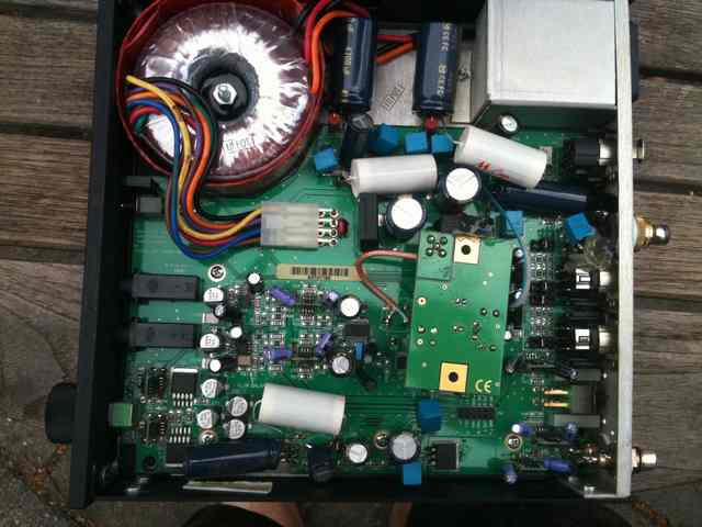

Sådan ser den ud idag....

De hvide film caps er afkoblinger til elektrolytter på samme stil som de små blå. Så er der kommet tøj rundt om traffoen for at indkaplse støg fra den...
