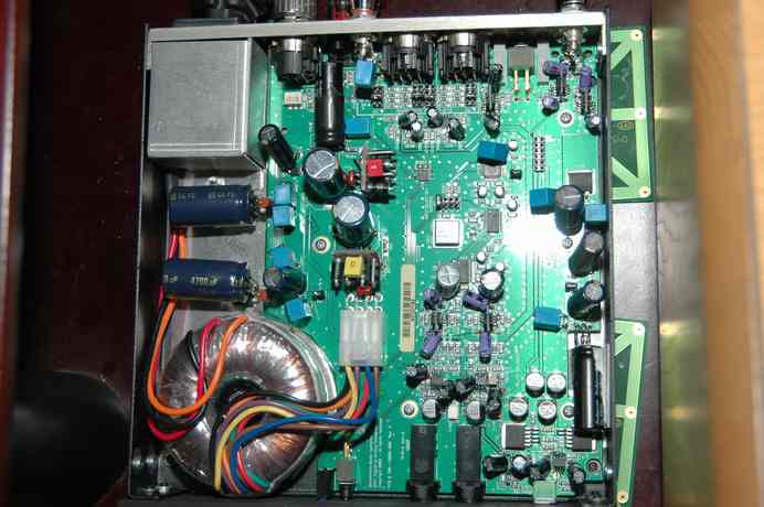

Så har jeg skiftet de der billige diodebroer med nogle guf guf Schottky dioder, made in USA (MBR360 3A 60V). Disse har jeg monteret på et lille print som i kan se på billedet, så det ser meget nydeligt ud. Om de har givet noget ved jeg ikke helt men modifikationerne som sådan har som sagt givet mig en helt anden DAC.

Hvad er grunden til at du har valgt ligepræcis de dioder? Dem der lå øverst i skuffen eller har du gjort dig nogle nærmere overvejelser?

Hej, det er faktisk teorien bag i den type dioder. Schottky er det nærmeste man kan komme på den ideelt diode. Typen er så valgt ud fra Specs, nemlig at den skal kunne klare min 50V AC RMS. Kig på wikipedia om Schottky, det er meget godt læsning.:)

Hvis du har brug for en diode der kan klare 50V AC RMS har du da et problem med den du har valgt. 50V AC RMS = 50V*sqrt(2) = 70.7V peak. Den diode du har valgt er kun 60V peak.
Men regner ikke med det bliver et problem da der vel næppe er mere end 20-25V peak spænding over den i Benchmarken. Skal siges at jeg ikke har haft målt på det.
Ved forresten udemærket godt hvad en schottky diode er.  Var nu mere hvorfor du ligepræcis havde valgt den der. Umiddelbart syntes jeg ikke der var noget specielt ved den.

Tak for infoen, jeg kan jo ikke vide hvor meget du ved om den slags...: derfor skriver jeg om wikipedia, de er faktisk ret gode til at forklare ting.

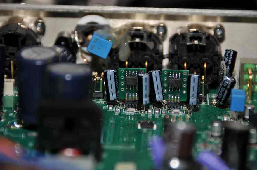

Hej igen, en lille "close up" af browndog adapteren med OPA 627 på, efter ønske af en bekendt
