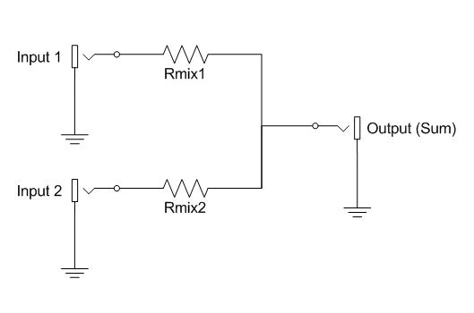

Opsplitte udgangssignalet på preout.. Fint. Når du samler venstre og højre til et monosignal til sub’en skal der sættes en
seriemodstand ind i henholdvis venstre og højre udgangssignal på 4,7kOhm eller mere måske, afhængig af preout
udgangsimpedans. Udelader man dette reduceres kanaladskillelsen på signalet til hovedhøjttalerne.

Jeg har L og R Line in på sub forstærkeren så behøver jeg vel ikke at samle igen?
Til top Vis Frandsen's Profil Søg efter andre indlæg skrevet af Frandsen
Nej, det behøver du ikke til en sub udstyret med L og R ind. I en sådan sidder netop det viste kredsløb. Forstod jeg
dig rigtigt ville du afprøve flere forskellige subs hvor du risikerer der kun er én monoindgang. I det tilfælde skal du
anvende den viste løsning.
