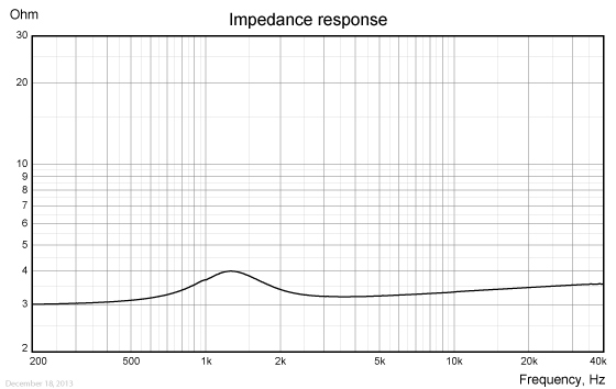

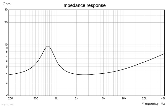

Sendt: 19 Juni 2020 kl. 11:39 | IP-adresse registreret
@phy1970
Tilslutter du HVER diskantenhed direkte til HVERT sit effekttrin minimeres betydningen af enhedernes impedansforløb.
Men når du indfører passiv justering af den ene ene af to diskantenheder med L-pad (eller en modstand) tilsluttet samme udgangstrin får
diskantenhedens impedansforløb betydning for resultatet, hvis du vil udføre opgaven helt ideelt.
Det er i sammenhæng med den passive justeringsløsning vigtigt at diskantenhedens impedansforløb er lineær. At impedansen er ens over hele det
valgte frekvensområde. For varierer højttalerimpedansen vil den passive dæmpning variere tilsvarende. Varierer højttalerimpedansen kan den rettes
op ved brug af Notch- og Zobelfiltre monteret direkte over højttalerenhedens terminaler, så den passive løsning med L-pad eller modstand fortsat er
en brugbar løsning.
Eksempel på impedansforløb på to forskellige enheder.
