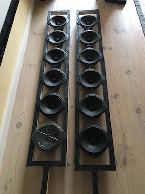

Hej, jeg er gået i gang med et nyt Open Baffel projekt, hvor der indgår 6 basenheder i hver side. Dog er jeg lidt usikker på hvordan jeg sammenkobler de 6 stk. 8 ohms højttalere således at belastningen for den tilkoblede effektforstærker ender på ca. 4 ohm. Hele systemet kører aktivt.
Jeg er i tvivl om det kan gøres på denne måde:
Hjælp og gode forslag modtages med taknemmelighed.

Jep, det er muligt.
3 x 8 ohm i parallel = 2,67 ohm
2 x 2,67 ohm i serie = 5,34 ohm, som en god forstærker nok skulle kunne klare.
Du skal have 8 enheder, for at ende på 4 ohm i den kobling.

Hej janils, tak for svar, så vil jeg gå videre med projektet.
Det går ud på at lave et system, der består af dipol-båndhøjttalere + bas/mellemtone OB
bestående af 6 stk. 8 tommer enheder i hver side. Til dybbas anvendes 4 stk
Peerless 15 tommer enheder i H-frame placeret dels i rummets hjørner og langs væggene.
Det endelige system gøres færdigt på basis af erfaringer fra dette forsøg. J
eg anvender Groundsound forstærkere og digitale filtre, som jeg har haft en del år
og er meget glad for. Jeg har en kælderstue på ca. 36 m2 til at lege i.
En af fordelene når børnene flytter hjemmefra.
Projektet har ligget stille nogle år, men nu er der blevet tid til at fortsætte.
Her er lidt fotos af arbejdet:
Venlig hilsen
