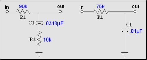

Jeg roder lidt med at tilpasse RIAA korrectionen i en gammel forforstærker med split RIAA.
Jeg har søgt på nettet men det ser ud til at der ikke er enigehed om hvorvidt spændingsdeleren for 50Hz hhv. 500Hz skal være 1:9 eller 1:10.
Selv hælder jeg mest til 1:9 da det synes at passe bedst i udregningen (90,3K og 10,03K og 31,7nF )
Er jeg på rette spor ?

Er det et diagram tilsvarende nedenstående benævnt som “split RIAA” du refererer til?
Samtidig er det måske værd at supplere med ændringerne i RIAA korrektionen fra 1976. En tilføjet pole fra 20 og ned med -6dB
pr. Oktave for at reducere problematikken med subsoniske frekvenser. Den tilføjelse fremgår ikke af diagrammet.

Hej Kaj
Det er præcis dette...tak !
Og jeg kan se af diagrammet til venstre at det er 1:9 i spændingsdeler...så fik jeg det på plads ;-)

Glemte lige at nævnte at jeg har set det diagram på nette som du viser..... men i et andet link stod der at forholdet i mellem R1 (R2) og R2 (R3) skulle være 1:10....heraf forvirringen.
"C2 and R3 give you the 500.5Hz corner (318uS) and R2 and C2 give you the 50.05Hz corner (3180uS), it is thus obvious that R2=10*R3."
http://www.users.globalnet.co.uk/~valveamp/RIAAStageDesign.h tm
/preben

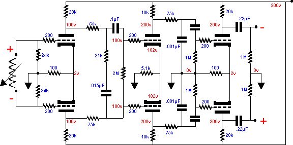

Hvordan hænger ovenn. passive korrektion sammen med den tilsvarende i et balanceret kredsløb. Så vidt jeg kan se, er der ikke helt overensstemmelse med nedennævnte diagram, eller er det fordi det foranliggende leds udgangsimpedans også skal medregnes?
Jan Nielsen
Permanent!
Indlæg: 3449
Sendt: 27 April 2020 kl. 23:44 | IP-adresse registreret
Janils. Med tidskonstanterne for RIAA korrektionen på 3180 μs, 318 μs, og 50 μs kan jeg heller ikke lige få komponentværdierne
til at stemme. Hvor har du diagrammet fra?

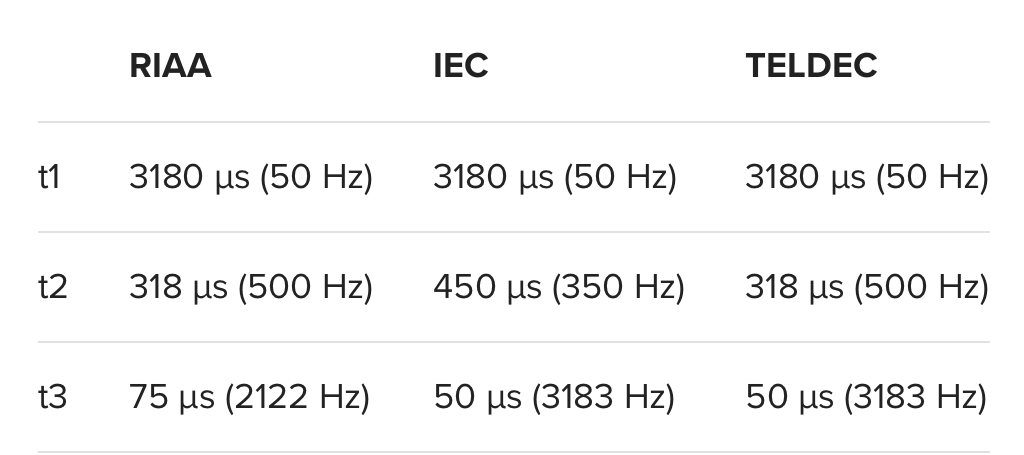

korrektionen.
http://www.poulpetersen.dk/diy/ra15.html
