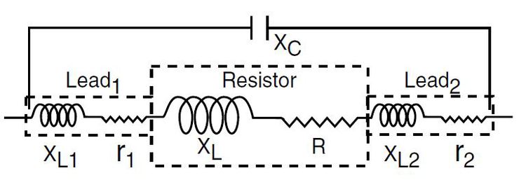

Og nej, der er ikke mere induktion end "jeg drømmer om". Jeg ved s´gu udmærket, hvordan sådan en modstand måler. Der hvor du har
galt fat (fordi du kun bruger halvdelen af teorien) er, at det ikke er en spole, du sætter i serie, men en modstand, der har minimalt afg
spoleegenskaber. Se det for dig på en tegning. En spole, parallelkoblet med en modstand. Det spolen ikke kan, det gør modstanden.

Jo der skrives en del vrøvl bl.a om equalenten.
Hvor fejl spolen er i serie og ikke parallelt, så i teorien kan modstanden vokse ved høje frekvenser , derfor laver man non inductive
trådviklede modstande til bl.a. højfrekvens bl.a. ved at bruge bl.a bifilar vikling.

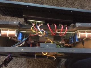

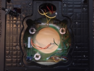

Hej Aspire.
Ja det er i mellemtonen den og langt ned. (De 2 små der spilder noget frem og bagud).
Mellemtonen spiller fra 800hz til 3.6khz
Her er et par billeder af den åben.
Som i kan se vil det vare næsten umulig at tage delefilter ud og in igen. Jeg tror at jbl har mont. delefilter før de har samlet
kassen.
Jeg har også tænt på om det er mulig af mont. modstand lige før mellemtonen, da jeg nemt kan komme ind der?

Hvis man kun sætter en modstand i serie med enheden altså mellem filter og enhed så dæmpes enheden og impedansen vil stige men man flytter også delefrekvensen og filteret vil ikke virke efter hensigten.
Bedste bud vil nok være en ca 2 ohms enhed i serie med hele højttaleren da elle enheder så vil blive dæmpet lige meget.
Det undrer mig at der er en 0 ohm (lus) i MKII versionen men en 2 ohms i MKIII, der må næsten være lavet andre ændringer også. Er det kun den modstand som forskel ville jeg se om ikke det trods alt er muligt at få filteret ud.
Det er svært at se på billederne men det kunne godt se ud som om man kunne skrue alle skruerne på delefilteret ud og så trække det op den vej du viser på det sidste billede.
