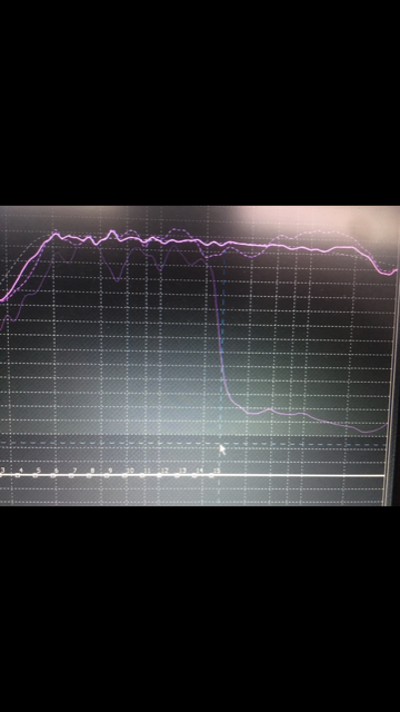

Sendt: 04 April 2020 kl. 22:45 | IP-adresse registreret
Her kan du se min forstærker gå ned ved 1,21khz ved min EQ test
Til top Vis Acurus's Profil Søg efter andre indlæg skrevet af Acurus

Billedet. Hvad har du gang i? Equalizer test ?..det må du forklare nærmere.

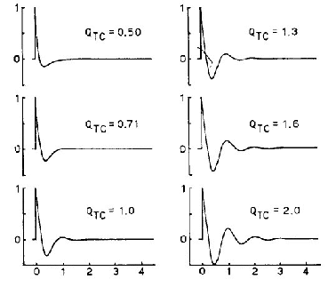

Man kan sætte en serie-modstand i serie med højtaleren ,man det vil ændre det samlede Qts som er et udtryk for præcisionen i
impulsgengivelsen, Qts har kun en optimal værdi, værdien kan både være for lille , vil give en for tør kort basgengivelse (uden hale) ,
det er ikke hifi ,men sound.
Qts kan være for høj , vil give en upræcis basgengivelse , partybas kan man kalde det, en overdreven kraftig basgengivelse som vil gå
igen ved alt hvad man afspiller , igen det er ikke hifi ,men en sound.
Optimal basgengivelse opnås i princippet kun ved en værdi for Qts på ca. 0.56 det kan dog afhænge af det aktuelle rum.
Glem basreflex , kun via lukket kabinet eller akustisk ventil kan man opnår den korrekte Qts og basgengivelsen.
Kan også opnås med dipoler hvis de placeres midt i rummet eller man dræber alt bagside udstråling , DSP kan også gøre en del her, som
Beolab 90 viser, min erfaring med DSP er dog at det kan rette fejl ved den frekvens og det niveau man har målt ved, og da der typisk er
tale om ulineær gengivelse som DSP ikke altid kan forudsige.
Vil Min holdning stadigvæk være gør det rigtigt første gang og brug korrigering/DSP som et supplement til perfektionering af
gengivelsen.
Man kan stadigvæk ikke for noget billigt l**t fra elgiganten eller PA branchen til at lyde som rigtig highend uanset hvor meget man
korrigerer. Men klart bundniveauet er absolut hævet ved hjælp af DSP, Mens det ultimative hig end niveau er hævet knapt så meget.
Impuls Gengivelse Qts set i forhold til tilførsel af en step-impuls hvorved steprespons ses.
Beregning af Qts ved tilførsel af serie modstand, kender man basenheden er det nemt at beregne ny Qts som indkludere
seriemodstanden:
Qes' = [(Rg + Re) / Re] * Qes
Hvor:
Re er DC modstanden for basenheden
Rg er den modstand der sættes i serie med højtaleren plus kabelmodstand
Qes det elektriske Q for enheden
Qts' det nye total Q for højtaleren kan derefter findes:
Qts' = (Qes' * Qms) / (Qes' + Qms)
