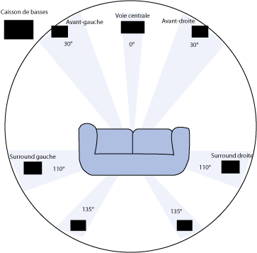

Ja, det kan den godt. Det er effekt målinger de har oplyst.
HDR er en ny betegnelse.
Der er almindelig 4K og 4K HDR. HDR er en betegnelse for større farvespektrum. Forskellen mellem hvid og sort.
Hvis du kan undvære HDR som der ikke er et must på billed siden, ville jeg købe en kraftigere forstærker som du selv har fundet og købe et par
ekstra højttalere så du har 7.1 i stedet for 5.1
7.1 er ialt 7 højttalere og en subwoofer. Du har altså 2 ekstra baghøjttalere.
Det indebærer du har
Venstre Front
Center
Højre Front
Venstre Surround Højttaler
Højre Surround Højttaler
Surround back venstre højttaler
Surround back højre højttaler
