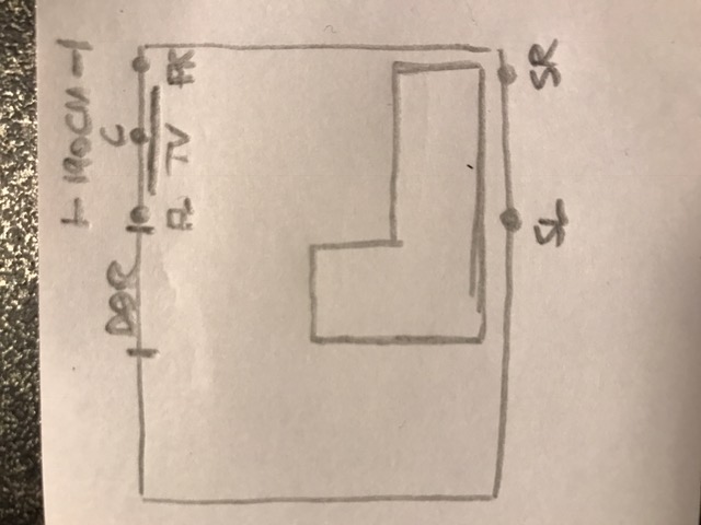

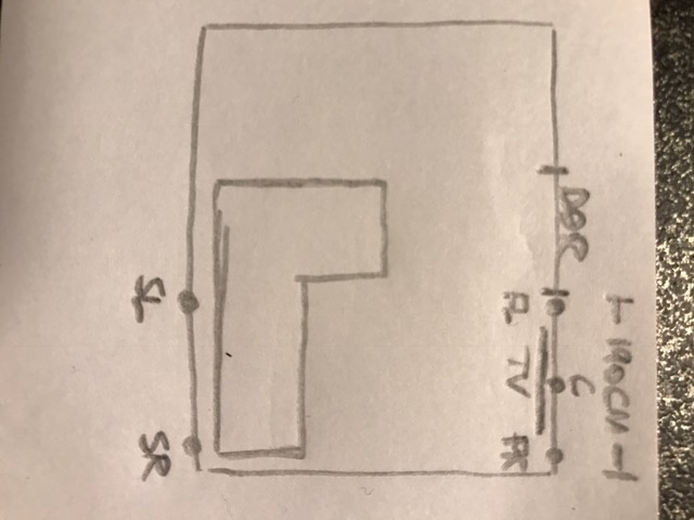

Jeg skal have installeret mit 5.2.4 Atmos setup, men har en udfordring i at fjernsyn hænger ved siden af en dør, og det dermed er
svært at lave et højttalersetup med ens afstande de respektive højttalersæt imellem.
Vedhæftet er professionel tegning af stue med sofa, TV og dør :)
Mit setup består af følgende:
LG 55" 4K
Marantz SR7010
Anthony Gallo A Diva Ti x 9
Anthony Gallo MPS 150
Velodyne MiniVee
Spørgsmålet går på om jeg skal placere alle højttalere til højre for døren og dermed får jeg et meget kompakt setup, hvor
afstanden imellem FL og FR, samt SL og SR bliver knap 200 cm. Herimellem skal placeres center, som, hvis den placeres centralt
imellem fronthøjttalere, kommer til at sidde til højre for midten af TV. Alternativt kan center monteres centreret for TV og dermed
tættere på FL, end FR.
Ovenstående problemstilling formoder jeg også gælder for højdekanalerne.
Et andet setup kunne være at montere FL til venstre før døren og FR i højre hjørne af stuen og dermed opnå en større afstand
imellem højttalerne, og tilsvarende montering ag baghæjttalere. Dette vil dog medføre at TV kommer til at sidde tættere på
højrekanalerne og center, end venstrekanalerne. Kan et sådan setup korrigeres fra receiveren?
Uafhængigt at ovenstående valg, kan jeg da hænge højdekanalerne på væggen, eller skal de op i loftet? I så fald, hvilken placering
er optimal?
Tak.

Vend hellere det hele 90grader så du spiller på langt af rummet :) Så kan du centrere det hele...

Det er desværre ikke muligt at vende hele setuppet, da den anden væg er brugt til reol og arbejdsplads.

Som sagt, ikke særligt optimal placering! Men det ved du jo godt....Jeg ville prøve placeringerne af ved at montere dine ret små
højtalere på nogle brædder i de forskellige placeringer? Selv om din Marantz kan mål og justere, og kompencere, for ikke optimale
forhold er en symmetrisk opstilling at foretrække. Fronterne lyder bedst i ørenhøjde og centeren ligeså. Placeringer i hjørne er ikke
fedt. Men du har sat dig selv lidt skak mat, så prøv dig frem. Og lad os høre. Eller en fed Marantz! Kunne godt trække nogle endnu
federe højtalere.....

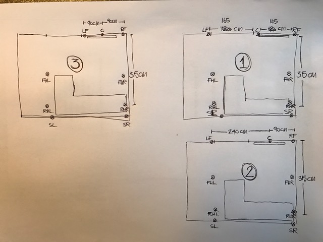

Hvad med at placere venstre kanalerne til venstre for døråbning, højrekanalerne op ad vinduesvæggen og centeren til venstre for midten af TV?
På denne måde er sofa centralt placeret for hhv venstre- og højrekanalerne.
Højden på fronter og bagkanaler bliver i ørehøjde.
Højdekanalerne tænker jeg at placere så højt som muligt direkte over de andre, dvs. knap 2 meter over.
I forhold til højttalerne, så er jeg meget positiv og mener de spiller fantastisk, når de kobles sammen med en fornuftig sub.

Center skal placeres midt for skærmen.
Receiveren kan godt korrigere for de andre højtaleres forskellige afstande til lytteposition. Både afstanden og lydstyrken.
Du skal huske at SL og SR er sidehøjttalere, ikke baghøjtalere.

Hvis jeg placerer C midt for skærmen bliver afstanden C til LF 230 cm og afstanden C til RF 90 cm. Kan min receiver korrigere for denne forskel, så stereobilledet bistår fra lytteposition?
Min tanke var at placere fronthøjttalere med samme afstand. Dette vil placere C umiddelbart til venstre for skærmkant, hvilket vil placere C og FR med ca samme afstand fra midt skærm. Lytteposition er 315 cm fra skærm.
Hvilket af ovenstående scenarier vil give den bedste surround effekt og samtidig et tydeligt stereoperspektiv?
SL og SR placeres på bagvæg med samme afstand og i samme højde som hhv FL og FR. Højdekanaler har jeg besluttet mig at placere i loftet, som Dolby foreskriver i forhold til lytteposition.

dont qoute me, men jeg mener at 5.1.4 ikke fungere når du sidder op ad væggen - i hvert fald ikke som tiltænkt.
Dette kan i midlertid også læses ud fra white papers om atmos opsætninger: Det er meningen at de skal sidde foran og bag en - altså
højdekanalerne.
at læse: https://www.dolby.com/us/en/technologies/dolby-atmos/dolby-a tmos-home-theater-installation-guidelines.pdf
Og derudover, så skal dine højdekanaler være på samme "linie" som dine fronter - så alle de foreslåede setups fungere som sådan ikke. Dog ved
jeg ikke hvad en faktiske effekt af dette vil være. Af de 3 muligheder skal du dog vælge 3'eren, og gerne flytte FHL/RHL længere ind.
