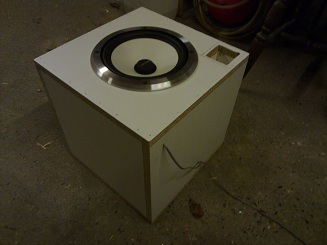

Jeg har fået 4 af de her til overs.
Jeg købte dem egentlig oprindeligt til mine gamle Jbl lx1000, fordi de gamle basenheder var stået af. Og så troede jeg jo at de her lige var sagen, men synes egentlig aldrig rigtig der har været noget power i dem.
Og nu er jeg så kommet i den lykkelige situation at jeg langt om længe har fået mine drømme højtalere, så nu må de gamle Jbler lade livet.
Men i stedet for bare at skrotte mine 4 dyrt indkøbte enheder så tænkte jeg på om de kunne bruges til en subwoofer. Og i databladet på dem læste jeg jo så at de skulle have en kasse på 25L og en basport på 28,3cm2 x 18cm. Så jeg flækkede hurtigt en kasse sammen for at afprøve. Og jeg må sige at jeg er blevet positivt overrasket. Der er virkelig bund i den, de kun 8" taget i betragtning.
Nå men inden dem der læser det her falder i søvn vil jeg skrive det jeg egentlig oprettede tråden for hehe.
Jeg har i planerne at bygge en subwoofer med alle 4 enheder i.
Så spørgsmålet er: Er det bedst at dele kassen op i 4 rum af 25L. Eller lade dem alle sidde i et rum på 100L. Eller er det uden betydning? 4 rum giver jo mulighed for god afstivning af kabinettet.

Det er nemmere med et stort kabinet med en port. Men det giver en mere ensartet portbelastning med 4 kabinetter med 4
porte. Afstivning skal der til i alle tilfælde, men du har seføli ret i at noget af det kommer af sig selv med 4-kammerløsningen.

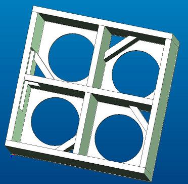

Tænkte egentlig på bare at lave kasse der er  lige stor på alle sider i 19mm mdf. Så vil det største spænd blive 25cm, hvis jeg laver et kryds i midten af kassen som ruminddeling/afstivning. Burde det ikke være stift nok i sig selv?
Og lige et spørgsmål mere.. Kassen på 100L bliver ca. 52x52x52cm i 19mm mdf inkl. afstivning.
Kan man lave kassen mindre end de foreskrvne 25L pr. enhed hvis man bruger dæmpningsmateriale indeni? Eller er det helt hen i skoven.....

man kan godt krympe kassen 10-15% med dæmpemateriale, men det er ikke en fordel med en sub. Hellere holde målene.
Hvordan vil du anbringe portene i "terningen"?

Jeg har slået et par streger på et udkast så jeg uploader lige et billede senere..
Her er prøve subwooferen:
Her er udkastet:

Hvad mener i om konceptet? Det er meningen at enhederne og portene skal vende ned mod jorden og at der så skal monteres fødder under på ca 5cm i højden...

Hvorfor ikke? Er du tilfreds med lyden m. én enhed, kan fire næsten kun gøre det bedre. Og, du får en pænt øget følsomhed på systemet oveni, 6 dB. Da belastningsevnen osse øges tilsvarende, får du en del 'mulle'

Hvad med en lang flad kasse der passer under sofaen

Hvis du deler terningen op med diagonale skillevægge, og så sætter en bas på hver side, vil deres vibrationer udfase hinanden,
og der vil ikke overføres nogen nettokraft til kabinettet. Det er vist at nedsætte panelvibrationer med 20dB. Men så bliver
enhederne desværre synlige, men med kromkant og hvid membran er det nærmest en fordel!

mulle´s forslag - med 2 vendende op, 2 ned, monteret overfor hinanden. Ku være smart.

Ja enhederne er faktisk ret pæne at se på, men det var egentlig mest for at beskytte dem mod børn og hund i hjemmet at jeg gerne ville have dem til at være skjulte hehe.
