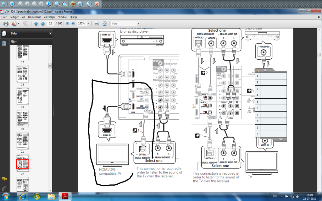

hej
har købt en Pioneer vsx-520 hvor jeg vil køre lyden fra mit panasonic tv ud af via et Optisk Digital Audio kabel men kan ikke få Pioneer vsx-520  over på den Digital indgang som den skal  den vil
kun  står på den ANALOG indgang  hvordan  for jeg den over på den Digital indgang?
det er tilsluttet som der er  indtegnet her nedenfor

Først skal du "assign"e den digitale optiske indgang til indgangen kaldt "TV" ...hvis det da er den du bruger. Derefter vil receiveren automatisk slå over til digital når er et digitalt signal til rådighed.
Herefter skal du være sikker på at der rent faktisk ER et digitalt signal til rådighed på TVets optiske udgang. Hvis du modtager TV analogt ( f.eks. fra alm. kabelnet/fællesantenne) så er det ikke sikkert at TVet sender noget ud digitalt, da den så vil skulle encode det fra det analoge signal.
