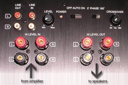

Kan man ikke som subber ofte giver mulighed for, nemlig at benytte ht udgangen til denne indgang på subben? Rørforstærkeren burde jo ikke mærke dette, da ht signalet ser ind i en høj modstand.

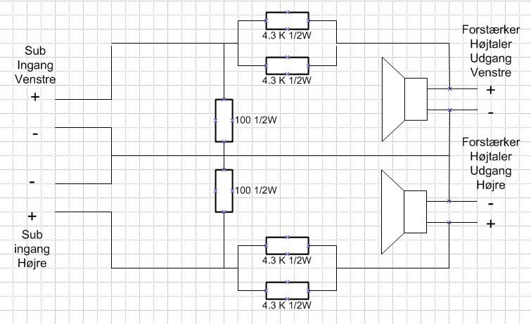

Inden jeg brænder en forstærker og sub af, har jeg forstået diagrammet rigtigt
som tegnet her:
Hilsen Thomas

Der er da modstande i subben på ht indgangen, (det viste kredsløb på billedet) da den jo også har forstærker indbygget. Så det skulle da ikke være nødvendigt, at lave modstande før indput. Modstandene i subben laver ht udgangssignalet om til linie niveau.

Det kredsløb der er tegnet der er faktisk sådan et der sidder lige efter "high level input" på mange aktive subwoofere.

Man kan for det meste fint koble forstærkerens HT-udgange direkte til subwooferens v/h HT-in bøsninger uden problemer.
BEMÆRK: Er forstærkeren balanceret i udgangen som ICE og bl.a. Thule, går det galt, da ground (- terminalerne i højre og venstre) ofte er kortsluttet/lagt sammen i subben så forstærkeren brænder af hvis i forsøger. Her skal bruges 1 stk. sub til hver kanal og RCA bøsningerne må IKKE kobles til noget grej overhovedet da de typisk har samme ground som HT minus terminalerne.
