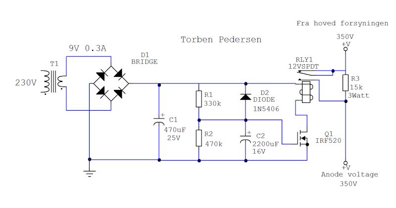

Det er ganske nemt selv at lave et soft start kredsløb, her er mit som jeg selv bruger i min rørforstærker.
Torben
Du kan ændre forsinkelsen ved at gøre C2 større eller mindre, eller forholdet mellem R1 og R2. Det nemmeste er dog at ændre C2.

Det ser jo dag overkommeligt ud. Lidt elegantere, end bare at sætte en kontakt ind
Hvor lang forsinkelse skal man gå efter - 15-20 sekunder ?

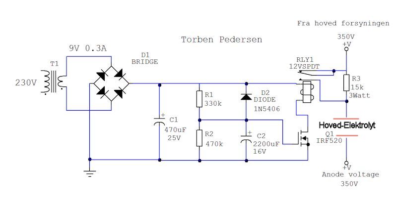

Da du benytter direkte opvarmede rør, ville jeg vælge omkring 45 sekunder. Jeg har ca. 4 minutter på min amp, da den benytter indirekte opvarmede rør af typen 6c33c-b som har en meget stor katode.
Forsinkelses kredsløbet skal indsættes lige efter brokoblingen, så de 15k langsomt lader hovedlytten op. Efter 45sek trækker relæ'et og kortslutter modstanden. Jeg ville udskifte R3 med en 10k i stedet for, samt ændre C2 til 1000uf, så tror jeg forsinkelsen ligger omkrig de 45 sekunder.

Brokoplingen! - Det vil i mit tilfælde sige ensretterrøret.
... men det vil sige man slutter 400V DC - kræver det ikke noget af et relæ?
Hvis man overvejer at bryde anodespændingen, inden man tager gløden, skal man i hvert fald have et en møghund af et relæ.
Bortset fra det, så rigtig god ide med at langsomt fyre lytterne op, så man slipper for det vilde strømtræk når relæet slutter

Hvis jeg var elektron, ville jeg nok foretrække en 15 kohm modstand, fremfor at skulle til at lave en gnist. Måske det ikke er så
drabeligt alligevel

Glem alt om den viste opstilling, da du nu skriver at din forstærker benytter et ensretterrør. Ensretterrøret gør nøjagtig det samme, da det starter langsomt op.
At benytte mit diagram, vil svare til at skyde gråspurve med kanoner.  Lyt du hellere til musikken og nyd den.
