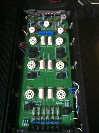

Du burde skifte dine overførselskondensatore til nogen bedre typer, det gjorde jeg i min Rouge Cronus og det gav lige så
meget i lyden som det gjorde at skifte fra de originale rør til nogen gode typer!

du kan smutte ind til AB audio og få hjælp med bedre kondensatorer... også montage
jeg kigger lige nu på Duelund ( de 2 blå )mellem Ecc83(ingangsrør) og Ecc82(driverrør)
og Clarity Cap MR eller Intertechnik truecopper ved udgangsrør( de 6 hvide )

Jeg må bestemt få set på det. Men man kan vel ikke bare sådan lige skifte komponenter ud med nogen der er "bedre fordi de er dyre", da de vel er sammensat ud fra de andre komponenter som de spiller sammen med. Men det er der jeg står af.
AB audio er dem jeg vil benytte mig af, da de ligger tæt på min bopæl.
jeg kigger lige nu på Duelund ( de 2 blå )mellem Ecc83(ingangsrør) og Ecc82(driverrør)og Clarity Cap MR eller Intertechnik truecopper ved
og glem ikke modstandene i signalvejen og bedre kabler også i strømforsyningen for den lytter man også på, alt er
vigtig for lyden uanset hvad i vil sige, rør sokller kan gør en forskæld
er stor fordel er og start med at udskifte der hvor signalet starter så kan man bedre høre fremgangen på
opdateringerne
Du har ret
men kondensatorer giver større forskel/forbedring
Som modstande sokler og kabler
Men husk kun een ting af gangen
Men hvorfor ikke gøre det hele
