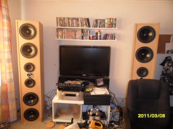

så er de sgu byggede dvbs ikke malede og kun med simple mdf kabinertter da jeg også vil en tur til ukraine næste måned ss ....lyder sgu for fedt
det blev 4 styk ss 26w 4867 og 2 styk sb acoustics 6 tommer (17cm) mellembasser og en ss d3004 diskant ....i et 180x50x34.4 cm kabinet pr side ss

hvordan er filteret blevet lavet? Diagram?

jazz aktivt filter dbx 234 xl ....

Sendt: 09 Marts 2011 kl. 22:21 | IP-adresse registreret
og trækker dem så med en 7 kanals effektforstærker en NAD 973 ...ja ja ved godt det ikke er det bedste men det har da effekt nok til dem når jeg bruger 3 kanaler pr side ss
