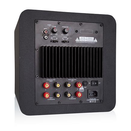

Mine boston A26 højtaler mangler lidt bas ved lav lydstyrke og jeg har derfor købt denne subwoofer
Aragon har højtalerkabel så jeg kan
bruge højtalerudgangen på subben som forhåbenlig er med high passfilter.
Pt køre den 100hz med signalkabel og fronterne køre med fuldt frekvensområde (ingen elektronisk delfilter i en Nad D3020)
da jeg har læst at audio pro har en high passfilter på 100hz som er ikke en unormal høj delfrekvens har jeg valgt den og
med volumen på ca 25% eller kl 9 (nogen har højere delfrekvens via højtalerudgangene andre lavere, så 100hz er ca en
middel værdi og vil passe fint med de højtaler man bruger med en 8" subwoofer).
Nogen der ved om der er high pass filter i en aragon sub840 jeg kan ikke læse mig frem til det og evt hvad den er
Hvad synes i gir bedst lyd, via højtaler terminalerne på subwooferen og fronthøjtalerne tilsluttet subwooferen så de kun
spiller fra ca 100hz og op eller fuld frekvensområde til fronhøjtalerne og signalkabel hvor subwooferen spiller fra ca 100hz?

Det er der i de fleste når High level input bruges.
Nogle har en fast delefrekvens til highpass hvor andre kan justeres.

Nem at tilslutte og placere
Med sin indbyggede forstærker kan SUB840 tilsluttes alle markedets forstærkere eller receivere. Den har nemlig indgange til både linje- og
højttalersignal, så hvis du ikke har en dedikeret subwoofer-udgang på din forstærker, tilslutter du SUB840 direkte til højttalerudgangene med et
højttalerkabel. Uanset, hvordan du vælger at tilslutte subwooferen til dit system, er det muligt at justere og tilpasse den, så den passer til dit stereo-
eller surround-system.
Ovenstående fra "Klubbens" hjemmeside, så mon ikke den kan det du efterspørger?

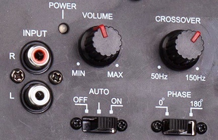

Her er da lidt der kan drejes på

Det er der da også, bruges højtalerterminalerne
Aragon
side 5, billede 7 & 8 så er der som regl en fast værdi, den aner jeg ikke hvad er hvis der er et
high pass filter i subben

Alt over disse Hz bliver sorteret fra i subwooferen højttaler, også ved brug af højttaler-terminalindgangene.
Dine fronthøjttaleres signal bliver delt ved den frekvens du sætter cross over til.
