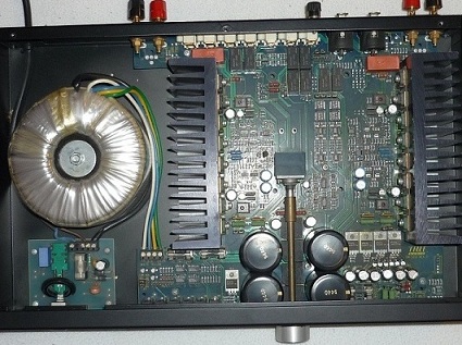

Min gamle Thule IA100 integrerede forstærker døde, muligvis grundet en kortslutning. Jeg er i tvivl om, om forstærkeren nu ingenting er værd, eller om det bare handler om, at der skal skiftes en elektrisk komponent (eks. sikring), før den kører igen.

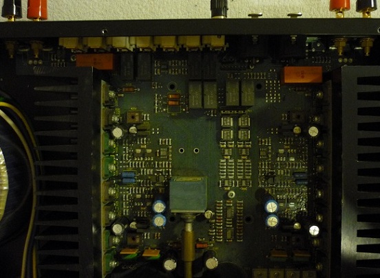

Lidt billeder af forstærkeren indvendigt:
Får jeg min elskede Thule-forstærker op at køre igen? Hvad kan jeg evt. selv gøre? Jeg har ikke kvitteringen, men jeg ved, den er købt hos Hifi-klubben.

du tjekker lige de sikringer med et multimeter (Ohm området) Pil dem ud af fatningerne og mål for gennemgang.
De fleste forstærkere er kortslutningssikret mod kludremikler
Så er jeg ret sikker på at dyret spiller igen
Husk at købe præcis de samme størrelser . du kan bestille nogle nye på online butikker eller hos brinck elektronik i kbh

Dine sikringer ser ud til at være ok , så jeg tror desværre du har er defekt forstærker.

Fordi thermosikringen sidder i forsygnings delen og da han har kortsluttet forstærkeren ude  ved højtalerne skulle de 2 andre sikringer gå først og dette er ikke sket.Så derfor tror jeg den er defekt.

De hurtigst reagerende "sikringer" - i forstærkere er.....udgangstransistorerne De er oftest hurtigere end selv de flinke..

Sikringerne virker fint, så fejlen må ligge et andet sted i forstærkeren Har folk et bud på, hvad næste step kunne være?

Ovenstående lidt kryptiske bemærkning betyder, at hvis man kortslutter en forstærker på den måde, som er sket for dig, så er udgangstransistorers afgang ved døden oftere hurtigere indtrådt end sikringerne kan nå at afbøde ulykken, selv de flinke = jeg er temmelig sikker på, at dit udgangstrin trænger til service og udskiftning af dele - desværre.
Jeg mener, at du står dig bedst ved, som et mnimum at få den forstærker checket af en tekniker, som du kan stole på, om som ved, hvad han har med at gøre.

Hvis ikke du kender en kompetent tekniker, så smid den ud eller sælg den som defekt til en der kan lave den.
Det kan ikke betale sig at sende den til reperation hos nogen profesionelle, da det kun kan blive dyrere end dens værdi.
