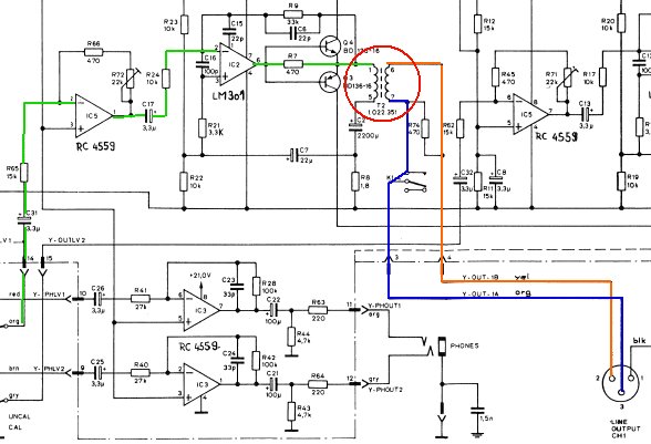

Her er jeg så lodret uening med dig -  igen, det er nok nødvendigt vi snakker om det samme , og da du skriver "udgangen" regner jeg med du mener at vi er igang med at overføre et signal balanceret til et andet apparat  (ok ?)     At montere en trafo her - er ikke snyd på nogen måde - det har været praksis i profesionelle kredse i årtier
eksempel :
Ovenstående kredsløb stammer fra en proffessionel båndmaskine,  ingen er i tvivl om de ved hvad de laver.
det du skriver om støj i fase med signalet giver ikke mening på denne jord :)   Hvis der induceres støj på ledningen vil den induceres i samme fase på Hot og Cold - og derfor udfases ~ der er ikke potentialeforskel.  en balanceret indgang ser ikke signal eller støj, det ser på om der er forskel på Hot og Cold  - hvis hot er +1volt og Cold er -1volt ligger der et signal - hvis det er støj kan/vil der f.eks være +1volt på både Hot og Cold - og derfor ingen forskel.

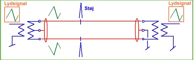

Ideen er skam god nok -  man lever jo nemlig herligt på det faktum, at siden Hot og Cold ligger tæt, vil støj induceres med samme fase og samme potentiale på begge ledere -  ergo der er ikke forskel på de 2 ledere - og dermed ikke noget signal.
Den nemme forklaring jeg giver nogle af mine mindre kvikke elever er at de skal tænke på en trafo - hvis der er samme signal på begge sider af viklingen - løber der nok ikke nogen strøm, derfor heller ikke nogen magnetfejltændring.  Og dem der endnu ikke har fattet tingene får så et kursus i hvordan en trafo virker :)
meningen bliver endnu bedre når man på udgangssiden bruger en trafo med midtpunkt -  så kan de sagtens forstå at (hvis viklingstallet er 1:2) en tilført sinus på 1v pp optræder som en 1v pp sinus på hver side af trafoen set i forhold til midterbenet. (men med modsat fase)

Heyyy Mikkel,
tror dig du og Jan taler lidt forbi hinanden, måske udtrykket "lægmands terms" er årsagen, og vi er et par "gamle", der gerne ser det formuleret korrekt. Du skriver tidligere at forskelle fjernes. Det gør de lige præcis ikke ved balanceret signaloverførsel, de forstærkes max. Ligeligt indstrålet støj udbalanceres og er derfor ikke eksisterende i "den anden ende".
Eks.: 1 volt positiv (ku´ være brum) indstråles oveni et signal. Lad os sige, at forstærkningsfaktoren er 2. På "hot" forstærkes +1 volt positivt X 2 = 2volt. På cold forstærkes +1 volt negativt X 2 = -2 volt. Resultatet er 100 % udfasning og derfor ikke hørbart. Hvis der var forskel på støjen på hot og cold ville det kunne høres.
Som sagt er det nok kun et spørgsmål om formulering, fordi du skriver "forskelle fjernes". Når der er det samme på et balanceret hot og cold, kommer der intet ud. Når der er forskelle forstærkes de og kan høres .
