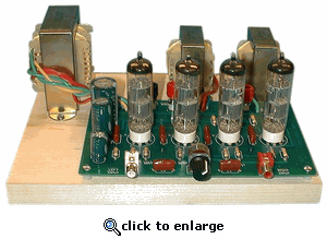

Jeg går og tumler lidt med at bygge mig en rør forstærker. Da jeg ikke er så ferm til elektronik, vil jeg erhverve mig et komplet kit. Nu er det så jeg er stødt på et problem. Alle de kit jeg er stødt på, har kun en eller to indgange? Jeg har brug for minimum tre stk.
Dette er min udsete darling.
http://www.siliconray.com/fu-50-single-ended-tube-amplifier- kit-1.html
Er det helt umuligt at udvide et sådan kit med et par ekstra? Vil meget gerne undgå at skulle investere i en switch.
Håber der er et par kloge hoveder der ude. :)

Du skal nok øve dig en del på andre projekter hvis du selv vil bygge en rørforstærker, da vi snakker om over 250 volt
(op til 800 volt) når du skal til at biasjustere den.
Hvad mener du med indgange? De fleste rørforstærkere er standard monoblocks, hvis du vil have tre
højttalerudgange skal du bare bruge tre kanaler. forstærkerne er endvidere også indrettet som normale diskrete
forstærkere i et anlæg og kræver lidt at du har en forforstærkerenhed med EQ, RIAA og indgange til dit udstyr.

.....Er det helt umuligt at udvide et sådan kit med et par ekstra? Vil meget gerne undgå at skulle investere i en switch.
Det undgår du så ikke - hvordan vil du ellers bære dig ad med at skifte mellem de forskellige indgange ?
Bortset fra det er en kinøjser, ser den da sød ud, men ret ordinær,  lyden skal jeg ikke kunne udtale mig om, men køb den, byg den, og fortæl os andre om den :)

Jan vil det så sige jeg ikke har mulighed for at udvide med større mængde input, for i så fald skal jeg ikke have den.
Jeg skal have mulighed for cd-lp(uden riaa) og en tlf/ipod mv. Altså skal jeg bruge minimum 3 stk.

Nejda - du kan montere en omskifter og det antal ekstra indgangs-stik du ønsker -  men du skal da have en extern RIAA dims hvis din grammofon ikke har en indbygget.

Men af de forskellige "kit" systemer der er derude, har jeg haft rigtig gode erfaringer med: www.Transcendentsound.com, men der er jo nogle forskellige mærker at vælge imellem. Også nogle til billige penge...

Hvis jeg var dig ville jeg ubetinget give mig i last med et af kittene fra World-Design. Jeg har selv bygget deres RIAA, og synes den er helt suveraen.
Forstaerkerne er udviklet af Andy Grove, der ny arbejder hos Audio Note. Hele projektet blev for mange aar siden started af Noel Keywood sammen med
Peter Comau, som nu er udviklingschef for IAG. Han har tidligere vaeret haojtalerudvikler for blandt andre Heybrook og Mission.
Jeg vill bygge den her, hvis jeg skulle have ny forstaerker:
http://www.world-designs.co.uk/kt88.htm

Jeg vil være fræk og ærlig!  Hvis du ikke kan finde ud af at montere en ekstra indgang med en omskifter så bør du nok ikke kaste dig ud i at bygge rørforstærkere.
Det lyder som et farligt projekt.

Altså om det er farligt er mig lige meget? Jeg skal jo lære det, og jeg er ikke komplet blank.
Så skal vi ikke en gang for alle glemme alt hvad der ikke drejer sig om mit spørgsmål.
I og med dette skal være mit starter projekt, så skal det jo logisk nok ikke koste en bondegård.
Kinaslæde kit er derfor ifølge min overbevisning top iorden. Jeg er åben overfor de fleste billige kits jeg kan smide i et pænt kabinet, og udvide med flere indgange.
Dette er ikke tænkt som værende den sidste forstærker i mit liv.
Jeg er glad for links der drejer sig om spændende kits og tilbehør.  Og erfaringer er jo altid godt.
Når jeg er mere ferm og bevidst omkring rør amps, vil jeg sikkert kaste mig ud i et mere kosteligt projekt, men ikke nu. :)

Du skal måske lese her før du køber fra siliconray. Det ser ikke ud som han har helt styr på det der med rørforstærkere
http://www.diyaudio.com/forums/siliconray-online-electronics -store/202156-fu-50-12wx2-hifi-tube-amplifier-kit.html

Hvis du har lyst til at bygge noget selv, vil jeg anbefale noget der er hard wired og ikke PCB. Det er IMO sjovere og det er
meget nemmere at opgradere/tweake bagefter. Og det vil man ofte.

Jeg skal drive et sæt frugal markIII, med mark audio alpair 7 enheder. Ikke med Fostex som vist i tråden.
www.hifi4all.dk/forum/forum_posts.asp?TID=95610&KW=Ormen
Jeg kan ikke få nogen links til at virke?
De har dog en følsomhed der ligger helt nede på omkring 85db, så vidt jeg lige husker. Måske den er for svag den amp?
Det er en jungle med de diy kit der. Jeg kan godt se din ide omkring hard wired.

Hardwire giver flere fejlmuligheder fro en begynder

Ikke nødvendigvis. Et hardwired kit med en nem krets med gode instruktioner synes jeg er helt udmærket at starte på. Dels
fordi det er nemt at få til, dels fordi det gir mange muligheder for senere opgraderinger og dels fordi springet til at bygge fra
diagram er lille.
