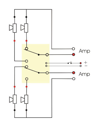

Hvis prisen er mindre vigtig så lav en relæ konstruktion (bryde før slutte), så behøver højttalerkablerne ikke ekstra længde og du kan betjene omskifteren fra lang afstand.

ATT Ningbo. Det lyder som en god (spændende) ide. Ligger du tilfældigvis inde med nogle oplysninger, links, tegninger, billeder ect? Jeg har selv forsøgt at finde dele til det du beskriver men må indrømme at jeg ikke helt ved hvad det er jeg kigger efter (andre er også mere end velkommende til at byde ind).

Det kan jo dårligt være mere simpelt. Køb et relæ med 2 sæt afbrydere (før slutte) (som vist på tegningen, gul kasse). Forbind højttalernes "+" ledning til relæet (via gode terminaler) og igen relæet til forstærkerens "+" terminal. "-" ledningerne kan bare samles og forbindes direkte til forstærkeren.
De tynde ledninger er strømmen til relæspolen. Køb et batteri på samme spænding som relæet (fx 6 volt relæ og 4 x 1,5 volt batterier i en holder til 4 batterier) og 5 meter billig ringklokke ledning. Sæt en afbryder på ledningen. Når afbryderen er åben, er relæet i sin hvile position og trækker ikke strøm fra batteriet. Når kontakten er lukket skifter relæet til det andet sæt højttalere.
Skal du bruge omskifteren meget kan du købe en billig jævnstrømsstrømforsyning på ca den spænding som relæet også har.
Relæerne skal have forgyldte kontakter og være af god kvalitet, men det er lige gyldigt om det er 5, 6 eller 12 volt, bare batteriet eller strømforsyningen er ca samme spænding.
Jeg har rettet diagrammet så det nu benytter et topolet relæ.
